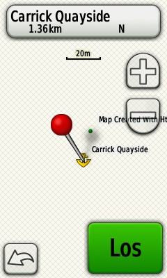

    hier mal ein paar Beispiele wie das bei mir aussieht.

    Und die gleich Stelle vom Garmin abfotografiert:
    [Blockierte Grafik: http://www.greimel-net.com/garmin/garmin.jpg]
    POIs sind da - aber die Labels nicht :(
    Hier der Quelltext dazu:

    LG Stefan
  • Also bei mir erscheint die Beschriftung ab Zoomstufe 20 m (bei Detaileinstellung "Normal").
  • Ich habs!!!!!
    In den erweiterten Einstellungen bei der Schriftgröße war bei den Points "Aus" eingestellt. Dass ich darauf nicht selbst gekommen bin.
    Danke für Eure Hilfe!!!!
