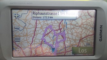

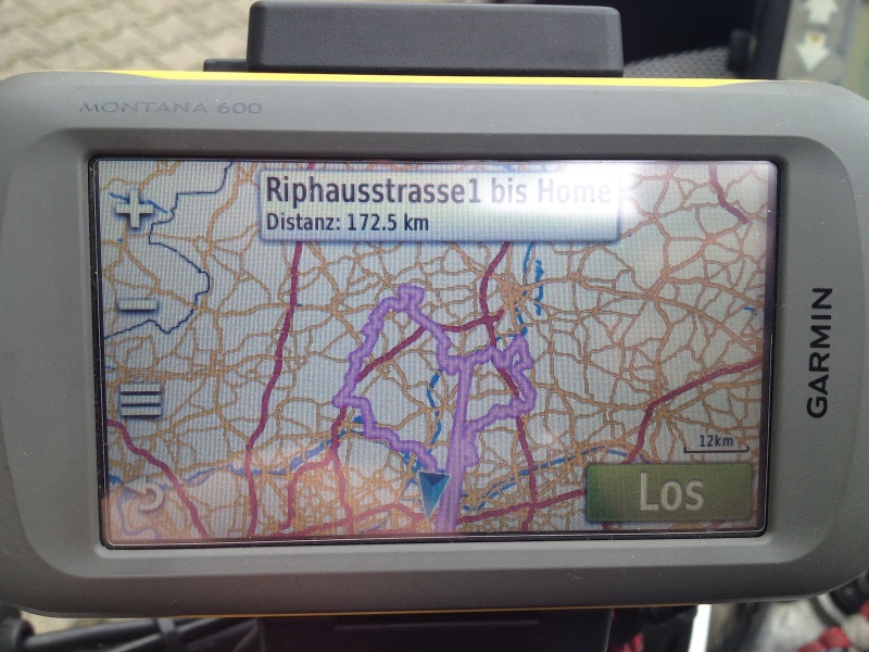

  • Hat schon mal jemand sowas gesehen?
    Die Route war natürlich fein säuberlich. Kein Wegpunkt war im Atlantik (wo einer der Wegpunkte im Montana angezeigt wurde)
    Zuerst wurde die Route richtig angezeigt.
    Dann nach der Berechnung wurde nach Orten geroutet die ich nie auf die Route in Basecamp gesetzt habe.
    Wenn ich dann auf "LOS" tippe, bricht das ganze ab weil keine Strassen da wären.
    Sehr kurios
    Ich verwende FW 5.4 auf dem Montana und Basecamp 4.2.3 für Mac.

  • Ja,
    Ja,
    Man hat gar keine andere chance. Natürlich muss das montana die route auch berechnen.
    Neu berechnen (beim verlassen der route) hatte ich übrigens aus.
    Bei anderen routen ist das phänomen übrigens nicht.
    Und ich hab mal die wp's gelöscht von wo die striche in den Atlantk gehen.
    Seitdem ist alles ok.
    Trotzdem kurios

    Hier, bei meinem Problem, hat ja das Montana zusätzliche Punkte im Atlantik eingebaut. Weiss Gott warum.
    Aber als ich die Punkte auf meiner Route, von dem diese Striche ausgingen, gelöscht wurden, war das Phänomen weg.
    Kann ja sein, dass es jetzt eine Ausnahme war. Dann ist gut. Ansonsten wüsste ich halt gerne auf was ich achten muss beim erstellen der Route.
    Es ist nämlich ziemlich blöde dieses Problem erst vor der Garage zu bemerken.
