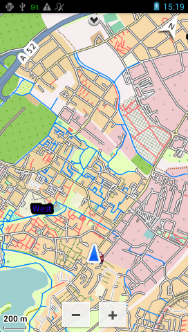

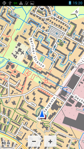

  • ich habe die Freizeitkarte auf dem Monterra installiert.
    Auf den Screenshots wird sichtbar, dass Straßen auf dem Monterra
    unter einem Zoombereich von 200 Meter ausgeblendet werden.
    (Dieses zeigt sich nur auf der Freizeitkarte)
    Die Namen der Straßen, wie hier zum Beispiel
    in 40880 Ratingen, Westtangente bleiben nur namentlich erhalten.
    Auf der rechten Karte findet sich nur der Schriftzug von Berliner Strasse.
    Der Strassenzug ist nicht mehr sichtbar.
    Es ist, wie auch die Westtangente , eine breite Hauptverkehrsstrasse.
    Auf meinem Oregon 300 werden die Strassen gezoomt 30m auch angezeigt.
    Liegt es an der Hard-oder Software ??????
