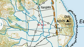

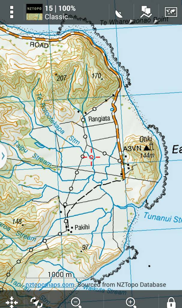

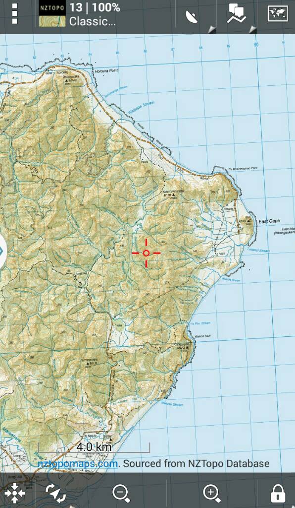

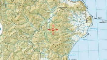

  • Vergiss es, spaßeshalber hatte ich das 76CSx (Pendant zum 60 CSx) in den letzten Tagen zusätzlich zum Phone und einer GPS-Uhr mit.
    Uhr am Handgelenk, die beiden Geräte rechts und links in der Jackentasche.
    Teilweise lag das 76er deutlich neben der Strecke, wenn der Empfang nicht so doll ist, dagegen war das Phone schon viel präziser. Im lichten Wald konnte man ohne Beleuchtung selbst in der Mittagszeit, geschweige denn um ca. 16:00 die Mini-Karte quasi nicht erkennnen, um sich daran zu orientieren. Das mehrfach größere Display des Smartphons war mit der "richtigen" (kontrastreichen) Karte dageggen ein echtes Highlight.
    Meine erste Antwort (mit den Screenshots) habe ich übrigens mit dem selben Phone gemacht, hat ungefähr 5 Minuten gedauert.
    Die, die hier immer die GPS-Geräte anpreisen, mögen gerne mal einen Screenshot mit der Neuseelandtopo posten. Die Mühe macht sich sowieo keiner ;).
