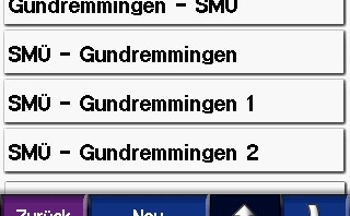

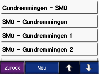

    Also der Zumo merkt sich keinesfalls, dass eine Route bereits mal geladen war oder ist, sonst hätte ich den Screenshot garned machen können.
    Alle Routen wurden von Anfang bis Ende berechnet/importiert.
    Dabei wurden die halt einfach durchnummeriert.
