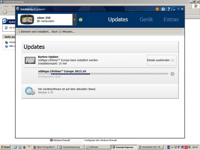

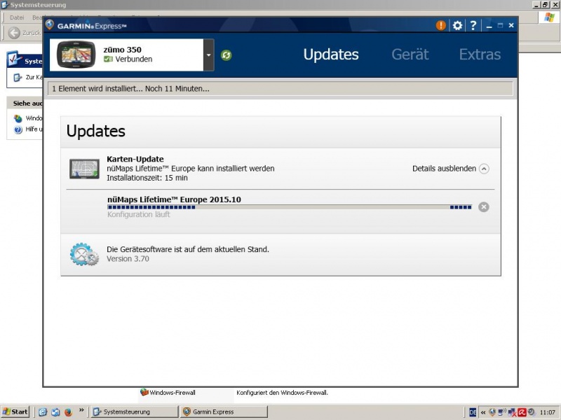

    Anbei zwei Screenshots, zwischen denen mehrere Stunden Wartezeit liegen.

    PS: Bei den beiden Screenshots fällt mir auf, daß dort nur nümaps lifetime... am Laufen ist. Wenn ich Karten bei meinem 350 aktualisiere (immer Gerät u. PC Win7) habe ich immer 2 Rubriken: Europaabdeckung und nümaps...
    Bisher habe ich darüber noch gar nicht nachgedacht. Vielleicht kann jemand dazu was sagen.

  • PS: Bei den beiden Screenshots fällt mir auf, daß dort nur nümaps lifetime... am Laufen ist. Wenn ich Karten bei meinem 350 aktualisiere (immer Gerät u. PC Win7) habe ich immer 2 Rubriken: Europaabdeckung und nümaps...
    Die Installation auf dem GPS Gerät ist die Vollständige Abdeckung Europa,
    die Installation auf dem PC ist die nümaps Lifetime.

    Auf deinem screenshot von Garmin Express, da ist neben dem Zahnrad ein oranges Rufzeichen zu sehen! Warum?
    Kannst du da mal draufklicken?
    Bei uns war während der Updates kein Rufzeichen zu sehen, nebem dem Zahnrad.
    Vielleicht verrät dir das Rufzeichen ja, wo es hakt?

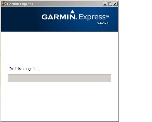

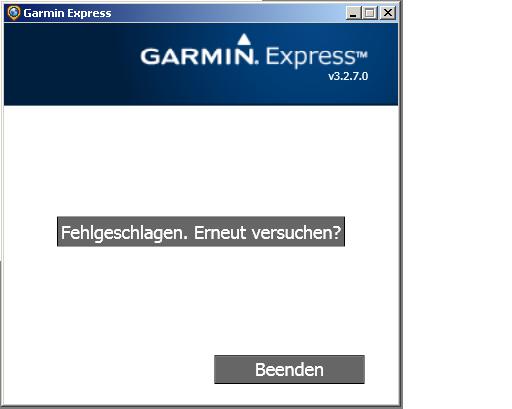

    Leider kann ich nicht nachsehen, was sich hinter dem "!" verbirgt, denn wenn ich jetzt Garmin Express (GE) starte, will es unbedingt ein Update ziehen, und die Initialisierung dazu schlägt laufend fehl - danach kann ich GE nur noch schließen. Ist schon ein Sch... mit diesen Garmin-Programmen ...

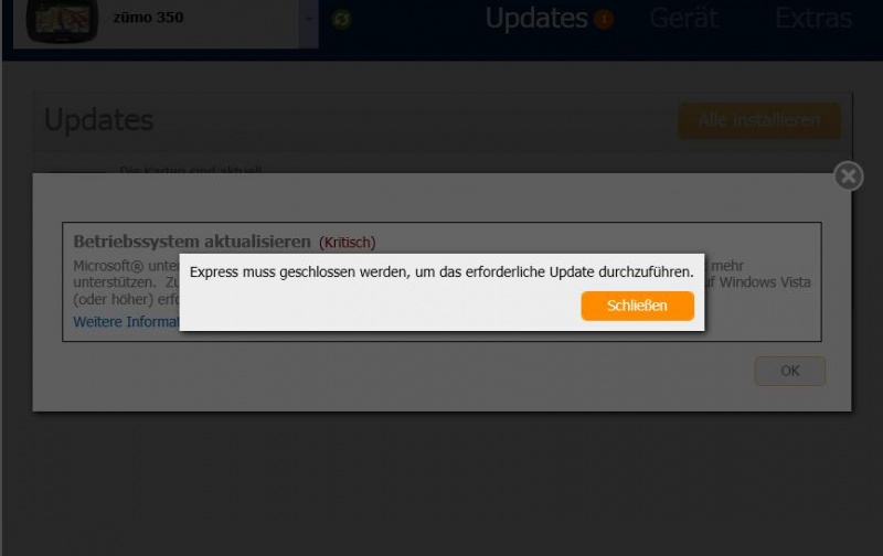

    Ich vermute einfach 'mal, dass das Ausrufezeichen für die Erfordernis der Aktualisierung des Betriebssystems steht?!

  • Ich habe jetzt 'mal Garmin Express vom Rechner entfernt und versucht, eine aktuelle Version von der Seite "myGarmin" herunter zu laden. Bei den "Systemvoraussetzungen" wird dort das Windows-Betriebssystem XP nicht mehr aufgeführt.
    Wenn ich das auf meinem Rechner abgespeicherte alte Installationsprogramm laufen lasse, bekomme ich unmittelbar nach der Installation die Garmin Express Begrüßungstour angeboten, und in der Kopfleiste des Fensters prangt ein orangenes "!"; darauf geklickt erfahre ich, dass ich das Betriebssystem updaten soll ... wenn ich die Anwendung schließe und erneut öffne, passiert das Gleiche wie in meinem letzten Post geschrieben (unten drei Screenshots) - ich kann mit Windows XP Garmin Express nicht mehr verwenden.
  • Es wird dir immer wieder passieren das neuere Programme ( Versionen) nicht mehr unter XP inst .werden können . Es war lange genug bekannt das der Support für XP beendet wird. Ältere GE Version ist die einzigste Möglichkeit . XP ist von 2001 ,hat sich lange gehalten.
