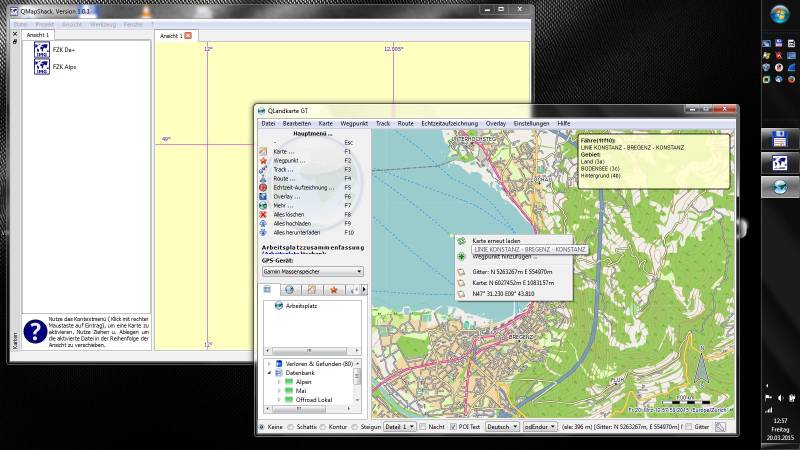

  • Hallo Kiozen,
    ich habe ein ganz anderes Problem. Bei QMapShack funktioniert die rechte maustaste bei mir nicht. Win 7 64bit.
    Definitiv auch nur bei QMapShack. Bei allem anderem (incl. QLandkarteGT) funktioniert sie problemlos.
    Dementsprechend bekomme ich kein Kontextmenü angezeigt.
    Bei einer älteren Vorversion lief es (vor 1.0). Neuinstallation, Registry löschen und Verzeichnis im Userverzeichnis löschen bringt nichts.
    Hast du eine Idee?
  • Papaluna: Dann werde ich erst mal daraus eine runderer Sache machen.
    @joshl: Gute Frage... ich habe gerade die V 1.0.1 auf Windows 7 64 Bit installiert. Ich bekomme alle Kontextmenüs über die rechte Maustaste angezeigt. Hast Du eine spezielle Maus, mit der Qt5 vielleicht nicht klarkommt?
