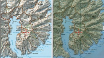

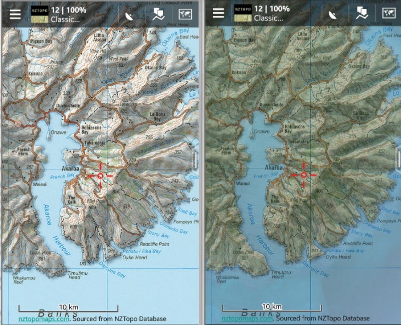

    ich meinte (wie Nordlicht) http://www.topomap.co.nz/ . Das ist ein ganz normaler Tileserver, der die Images von LINZ nutzt. Bei mir ist der Server übrigens recht schnell. Mittels Slider läßt sich am Browser sehr schön Google Satellit (oben rechts) überblenden.
    Das fand ich eine coole Idee und hab das gleich an meinem Handy mal ausprobiert.
    Links die Topo mit Schattierung, rechts die Topo mit Schattierung und 45% Überdeckung durch Google Satellit.
    Sorry, wenn das ein wenig enthusiastisch klingt, aber ist das nicht der Hammer? Während man den ganzen Kram für TwoNav erst mal runterladen und vorbereiten muss, dabei die Server ordentlich strapaziert und ev. sogar gegen das Fair-Use-Prinzip verstößt, kann man mit anderen Lösungen schon mal die angestrebte Wandergegend auf der Karte inspizieren. :D

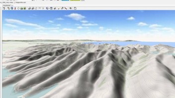

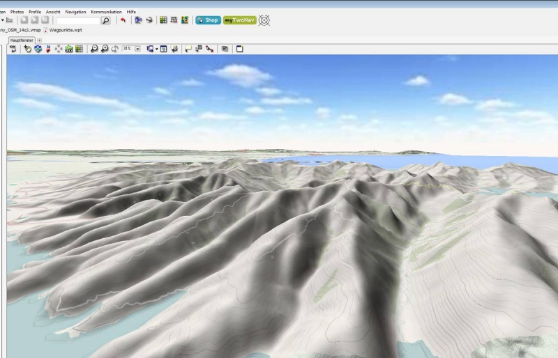

  • Loudini,
    Danke
    3D hätte ich unterwegs auch gern, das sieht jedenfalls toll aus, schön plastisch. Man bekommt schon mal einen guten Eindruck, was einem bevorsteht.
    TwoNav für Android kann das wohl auch so darstellen, Locus leider nicht.
    Die Karte ist aber nicht die NZ-Topo, oder?
    Mir ist jetzt nicht so ganz klar, welche Landzunge Du genau meinst.
    Und was muss man denn ca. an Datenvolumen rechen, um dies (die Landzunge) auf einem TwoNav-Gerät beim Wandern nutzen zu können?
