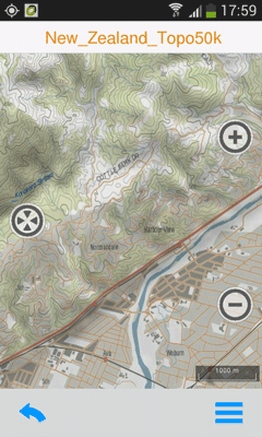

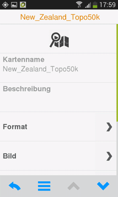

    Ich kann die Karte nicht im Shop finden.
    Ulkig, ich habe diese über den Shopzugriff vom Smartphone gefunden.
    LUDGER
    Unterwegs mit BELAeasy MACAU
  • Meinst Du bezügl. der Topo "in der TwoNav-App" oder wirklich CGPSL am PC?
    Der Screenshot von Loudini zeigt doch die App, denke ich.
    Ich habe mir ebenfalls einen Wolf (per Smartphone) im Shop gesucht, auch weil Loudini geschrieben hatte "über den Shopzugriff".
    Ist aber auch bescheiden gemacht.
    Auf die Idee, die OSM-Karten für Australien, Neuseeland und das eigentliche Ozeanien zu "OSM Full Ozeania" zusammenzufassen, muss man auch erstmal kommen, zumal es für Australien noch separate Karten gibt.
    hier ist die New_Zealand_Topo50k.cwms.
