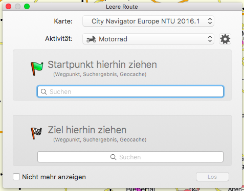

    Aber dann fand ich das: Wenn man das "Route erstellen" Werkzeug oder im Menü "Bearbeiten -> Route erstellen" auswählt (beim Mac) dann erscheint das Eingabefenster für eine neue Route. Hier soll man Anfangs- und Endpunkt per Drag&Drop reinziehen. Ganz oben in dem Dialog steht die Karte die verwendet wird, UND DIE STEHT IMMER AUF 2016.1 anstatt 2016.3?!? Im Menü Karten ist die 2016.3(0) als Standard gewählt, warum hier nicht?!? Ich habe immer drauf geachtet, dass in diesem Dialog die Aktivität "Motorrad" ausgewählt ist, auf die Auswahl der richtigen Karte habe ich aber echt noch nie geachtet...
    Siehe Bild...

  • Du hast recht. Das wusste ich auch noch nicht, dass man da die Karte nochmals auswählen muss.
    Das wäre sowieso meine nächste Frage gewesen, ob Du schon überprüft hast, dass überall dieselbe Kartenversion aktiv ist, also in BaseCamp und auf dem Gerät. Das ist enorm wichtig.
    Und wenn es neue Kartenversionen gibt, muss man immer die alten Routen neu berechnen lassen. Ist total blöde, aber es ist halt so.

  • Ich denke der Unfug dass man die Karte in dem Dialog nochmal extra auswählen muss!
    Ist das bei dir auch so?
    Als Gegenprobe lasse ich jetzt alle Einstellungen wie sie sind und mache die Tour zu 385sten Mal neu mit der FALSCHEN Kartenauswahl. Dann müsste es ja wieder daneben gehen...
    BMW R1200GS mit BMW Navigator 5, neuerdings aber lieber Calimoto
    eTrex Touch 35 für's Radeln und Wandern, neuerdings aber lieber Komoot
  • Ja, bei mir ist das auch so. Habe ich eben getestet. Das muss neu sein, das ist mir noch nie aufgefallen.
  • Ein echter Bug: Neue-Route-Dialog öffnen, von 2016.1 auf 2016.3 umstellen und abbrechen. Erneut den Dialog öffnen: Die Auswahl steht immer noch auf 2016.3. Aha!
    BC beenden und neu starten, den Dialog wieder öffnen und es ist wieder 2016.1 voreingestellt. :mad::mad::mad:
    Das ist eine echte Stolperfalle!

    Hast du eine Möglichkeit gefunden eine Route in BC auf eine andere Kartenversion umzustellen? Die Auswahl der verwendeten Karte kommt anscheinend nur einmal ganz an Anfang.

  • Die Kartenabfrage ist immer da, aber die Einstellung bleibt erhalten. Nötig wäre das nicht. Diese Info könnte von der grundsätzlichen Karteneinstellung übernommen werden. Weiss auch nicht, was die sich da überlegt haben. Es soll wohl nicht zu einfach sein. Die wollen nur intelligente Kunden.

  • Ja, spar Dir die Zeit. Der Hund war offenbar woanders begraben oder diese Kartenauswahl bei der neuen Route funktioniert nicht, das könnte auch sein.

    Ich hab jetzt nochmal ein bisschen rumgespielt, es scheint wirklich diese Kombination zu sein:
    - Auf dem N5 ist die Karte 2016.3 installiert, auf dem Mac sind auch noch ältere Karten drauf (2016.1, 2016.2)
    - Ich erstelle "versehentlich" eine neue Route auf der 2016.1 weil dieser blöde Bug in dem Dialog existiert.
    - Wenn ich nun die Route an den N5 schicke und in den Einstellungen für die Übertragung der Haken bei "Route bei der Übertragung immer auf Karte auf meinem Gerät abstimmen" gesetzt ist, dann bekommt der N5 eine Route die nicht zu seiner Karte passt und berechnet diese neu. Dass dann nur so ein "Schrott" rauskommt ist allerdings nochmal ein anderes Problem. Es wäre auch schön wenn der N5 dann eine Fehlermeldung bringen würde, da die Route ja nicht zur Karte passt. Aber leider passiert auch das nicht, so steht man halt mitten in den französischen Seealpen und ärgert sich schwarz über diese Technik.
