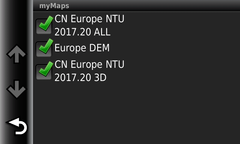

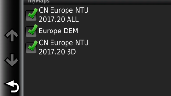

  • ... was zeigt das Nav V denn bei den Karten an?
    Vielleicht nicht die volle Abdeckung oder die 3D-Karte fehlt?
    Garmin GPSMAP 276C, BMW Navigator V
    BMW R 1200 GS LC
  • Hallo miteinander,
    bei mir sind "Europe DEM" und "CN Europe NTU 2017.20 ALL" auf dem Gerät.
    Ob ich vorher auch die 3D-Teile installiert hatte weiss ich nicht.
    Wo kann man die denn aktivieren?
    VG
    Dietmar

  • Hallo Dietmar,
    wenn dir die Karten nicht so wie bei Michelin angezeigt werden, dann ist die Installation nicht vollständig.
    Wenn die 3D-Karte fehlt, dann kann man die auch nicht aktivieren.
    Wenn Du die nicht doch noch auf der SD-Karte finden solltest, dann würde ich die Installation wiederholen.
    Frank
    BMW R 1200 GS LC

  • Servus,
    danke Euch für die Beiträge.
    Hab dabei auch festgestellt, daß mir die 3D Karte gefehlt hat.
    Diese von meinem Backup (Rechner) in den Garmin Ordner des 5er´s kopiert und schon isse da.
    Nun hab ich die CN Europe NTU 2017.20 ALL und dto als 3D.
    Was ich nicht hab, ist die Europe DEM. Die ist auch in meinem Backup nicht zu finden.
    Meine Frage wär nun: wozu brauch ich denn die noch, zumal das Navi einwandfrei arbeitet?
    Und wenn notwendig, wird´s wohl nicht ohne neue Installation über GE gehen?
    Vielen Dank im voraus.
    LG
    Bernd

  • ... Die Europe DEM ist die Basiskarte. Wenn Du die NTU drauf hast und nicht in Gebiete fährst, die nicht abgedeckt sind, dann benötigst du die nicht.
    Soweit mein Kenntnisstand.
    Einspruch! :p
    Die GMAPDEM.IMG sorgt dafür, das die Höheninformationen der Karten 'bildlich' umgesetzt wird und so auch die Landschaft in '3D' angezeigt wird - DEM steht IMHO für 'Digital Elevation Map'...
    Garmin Express hat im Moment wieder mal ein neues Problem und löscht beim Karten-Update eine vorhandene GMAPDEM.IMG, ersetzt sie allerdings nicht mit der neuen neuen. Solltest Du ein Backup Deines Gerätes haben, einfach die GMAPDEM.IMG von diesem Backup an die richtige Stelle im Navi kopieren und gut ist's...
    Angeblich(!!) arbeiten die Leute bei Garmin bereits an dem Problem... :rolleyes:
    Ciao, Robert :)
