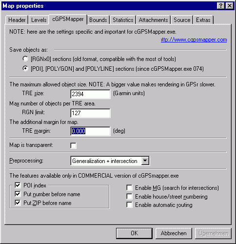

    Aber das eigentliche Problem ist hier, dass die TRE-Werte zwar größer sind als die tatsächliche (gezeichnete) Karte, man diesen TRE-Wert aber nicht beeinflussen kann.
    Wäre es nicht machbar den der tatsächlichen Kartenrand aus den Extremwerten der Koordinaten der Kartenobjekte zu ermitteln, und damit den TRE-Wert zu korrigieren?

    Naja, das ist ja das Problem: wo will man den TRE-Wert ändern?
    Das hat nicht mit dem TRE der MapProperties zu tun.
    Die Bounds (Grenzen) der .MP sind in Ordnung. Beim Export der .IMG sind die Bounds verändert und werden so auch als TRE in MapDekode angezeigt.
    Hab' noch nicht gespannt, wie das zu vermeiden wäre.

    Aber gerade das scheint der Knackpunkt zu sein. Bei den MapProperties ist TRE = 0.000.
    Exportiere ich aus MapEdit (was ja unter Benutzung von cGPSmapper läuft) nach IMG sind unter MapDekode die Grenzen größer aus bei der MP.
    Lädt man die IMG direkt via sendMap auf GPSr, werden die Kachel auch nahtlos z.b. zur Topo angezeigt.
    Zoom man dann raus, dass nur die Kachelumrisse zu sehen sind, werden die größeren Grenzen angezeigt.
    Über Mapsource sind dann um die Kacheln dieser größere Rand und damit nicht mehr nahtlos zu anderen Karten.
    An MapDekode liegt das wohl auch nicht, vielmehr am Export aus MapEdit nach IMG.
    Scheinbar wird durch cGPSmapper diese größere Fläche erzeugt, warum auch immer.
