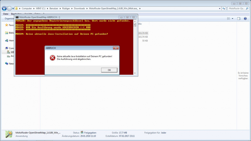

    Wenn ich den Pfad eingegeben habe, und auf das OSM Logo klicke, erscheint die Windows-Konsole. Soweit noch ok, dann aber kommt die Meldung: keine gültige Java Version gefunden.
    Die habe ich aber vorher extra per Update auf den neuesten Stand gebracht und Java meldet mir, Version 8 Update 161 wäre installiert.
    Wat nu? In diese Tiefen des Computers bin ich als nur Anwender noch nie vorgedrungen zumal das auf meinem DesktopRechner reibungslos funktioniert hat.
    Grüße, Rüdiger aus MH

  • Soweit noch ok, dann aber kommt die Meldung: keine gültige Java Version gefunden.
    Wat nu?
    Sieh mal nach, ob tatsächlich die 64bit-Version von Java installiert ist: Systemsteuerung -> Programme und Funktionen -> in der Liste nach "Java 8 Update 161 (64-bit)" suchen. Wenn so nicht vorhanden, kannst du die 64bit-Version hier runterladen. Die MotoRoute-Webseite sagt ausdrücklich:
    Außerdem wird eine aktuelle Java-Version benötigt (seit Juni 2013 mindestens Java 7, getestet mit Java 8). Wenn Dein Computer noch kein Java installiert hat, dann musst Du es vorher vom Hersteller laden und installieren: http://www.java.com/de/. Achte bitte darauf auf einem 64 Bit Windows auch das passende 64 Bit Java zu installieren!
    Das mit der Vollversion ist Unsinn, mehr als die Runtime brauchst du nur als Softwareentwickler.

  • Leider kann ich, trotz Anleitungen im Netz nicht feststellen, ob es eine 32 oder 64 bit Version ist.
    Oben hatte ich dir geschrieben, wie du das feststellen kannst.
    Java ist ein bißchen zickig, was Updates betrifft, die Updatefunktion hat nach meiner Erinnerung noch nie sauber funktioniert, weswegen ich eine alte Java-Version erstmal komplett deinstalliere, bevor ich eine neue einspiele. Vermutlich sind jetzt auf deinem System soviele Java-Trümmer vorhanden, daß die erstmal weggeräumt werden müssen, bevor wieder wirklich alles funktioniert. Zum Aufräumen gibt es mit JavaRa ein spezialisiertes Tool, das ich auch schon ein paar Mal gebraucht habe. Wenn deine PC-Kenntnisse nicht ausreichen, um in die Tiefen des Systems einzusteigen, laß dir lieber von einem Profi in deiner Umgebung dabei helfen.

  • sondern auf den Internet Explorer 11. Da finde ich keinen Hinweis, auf 32 oder 64 bit.
    Auf einem 64bit-Windows sind normaler beide installiert, es gibt jeweils ein Verzeichnis in den Ordner "Programme" (64 bit) und "Programme (x86)" (32 bit). Über das IE-Icon wird auch auf 64-bit-Systemen die 32-bit-Version des IE11 gestartet, im Taskmanager ist dann ein Prozeß iexplore.exe *32 zu sehen. Wenn die 64-bit-Version gestartet ist, steht dort nur iexplore.exe ohne das *32.
    Shortcut für den Aufruf des Taskmanagers: Strg + Umschalt + Esc gleichzeitig drücken.
  • Über das IE-Icon wird auch auf 64-bit-Systemen die 32-bit-Version des IE11 gestartet, im Taskmanager ist dann ein Prozeß iexplore.exe *32 zu sehen. Wenn die 64-bit-Version gestartet ist, steht dort nur iexplore.exe ohne das *32.
    das war für mich der entscheidende Hinweis. Es war alles so, wie Du es beschrieben hast. Danke für die ausführliche Erklärung.
    Ich habe mich getraut mit Javarar den Datenmüll und die vorhandene Javaversion zu löschen.
    Danach habe ich über den Ordner Programme, den Internetexplorer gestartet und Java neu herunter geladen und und installiert.
    Es gab es keine Fehlermeldung mehr beim Versuch die MotoRoute Karten zu installieren. :) Momentan läuft der osm converter!
