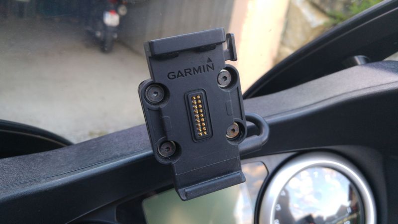

  • Hallo liebe Leute,
    habe mir gebraucht eine Triumph Trophy SE, BJ 2013 zugelegt, auf der dieser Navihalter montiert ist (siehe Bild).naviboard.de/cms/attachment/16569/
    Nach Moeglichkeit wuerde ich diesen gerne nutzen, weil er gar so schoen integriert ist.
    Meiner Recherche zufolge sollte er passen fuer den Garmin zumo 595LM EU, der leider sehr teuer ist und von den Bewertungen her nicht sonderlich gut abschneidet.
    Koennt ihr mir das so bestaetigen? Gibt's evtl. andere zumos, die hier drauf passen?
    Danke fuer Euer Feedback!
  • genau, einen 590er gebraucht kaufen, wenn Du sparen willst.
  • Danke für Eure Kommentare. Es handelt sich um die Halterung für einen Garmin zumo der 600er Serie und ich konnte ein zumo 660 mittlerweile gebraucht kaufen. Geräte der 500er-Serie passen angeblich (Forenwissen) nicht in diese Halterung.
