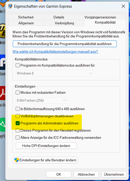

    Bei mir hat es zu erst auch nicht funktioniert mit Express ver 7.20.1.0
    dann nochmals mit "als Administrator Ausführen" Gestartet und ohne Probleme durchgelaufen
    auf PC und nochmal auf Gerät. :) :) :thumbup:
    diese Lösung hat auf drei verschiedenen PC und XT und XT2 funktioniert :thumbup: :thumbup:

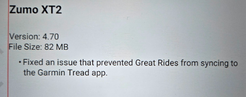

    Neue XT2 Software 4.30
    neue Fuktionen :
    Sperren und Entsperren des Touchscreens:
    Halten Sie die Einschalttaste gedrückt, bis auf dem Display eine Meldung angezeigt wird, und wählen Sie Display sperren, um den Touchscreen zu sperren.
    Die Meldung wird nach fünf Sekunden angezeigt. Wenn Sie die Einschalttaste loslassen, bevor die Meldung angezeigt wurde, wechselt das Gerät in den Energiesparmodus.
    Drücken Sie die Einschalttaste, um den Touchscreen zu entsperren.

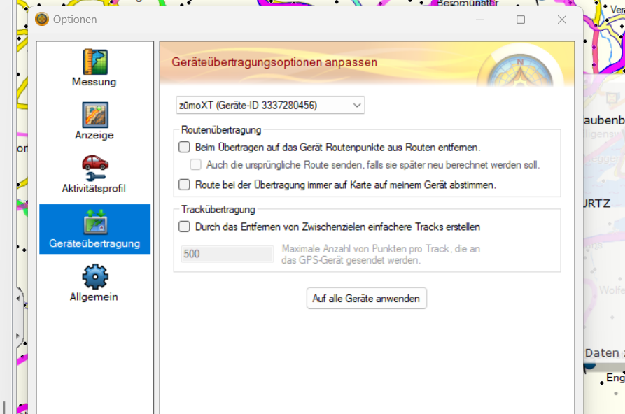

    Hallo
    nein man kann aus basecamp routen in xt2 importieren wen man alles online (explore und Tread app ) deaktiviert. (kein Mobiltelefon und Wlan)
    den sobald der Explore aktiv ist werden die routen synchronisiert und umgewandelt, das ist genau das Problem.
    Wen man auf explore die route ansieht sind nur noch punkte und dazwieschen gerade verbindungen und somit viele Möglichkeiten daraus eine route zu rechnen.
    Beim XT2 werden die routen leider aus dem Explore gezogen und da sind nur noch dein Punke vorhanden und keine andere info zu der route.
    wen du dein XT2 ohne online Anbindung benutz werden die routen Lokal auf deinem gerät gespeichert mit aller info und alles ist ok.
    Gruss Klaus
    Hallo
    habe genau das selbe Problem festgestellt. ;( ;(
    ich umgehe das in dem ich in bascamp die route in einen track umwandle jetzt den track auf das xt2 schieben.
    Wen ich die route benutzen möchte den track öffnen und in route umwandeln (neuer Name vergeben) und erst jetzt die neue route Starten ohne Neu berechnen.
    Ist leider umständlich aber nur so bist du sicher das deine geplante route ist.

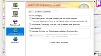

    wen man von BaseCamp routen importiert einfach bei der ersten Auswahl "Alle auswählen" OK
    >jetzt "Routen rechts auf den Pfeil nach Rechts" (nicht auf anhaken) dan sollte eine liste aller routen die importier werden können erscheinen die jetzt ausgewählt werden können zum speichern.
