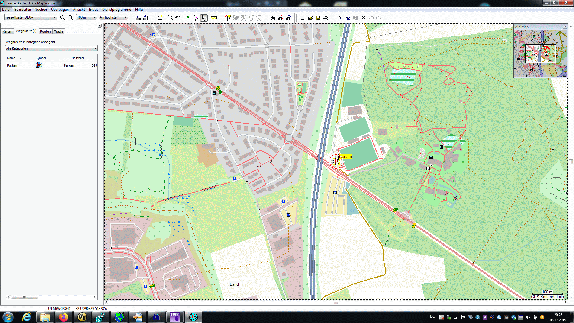

    tatsächlich konnte ich die Darstellungsprobleme weitgehend beheben, indem ich den Typfile mittels MapTk wie folgt angepaßt habe:
    1. unbelegte Lines 0x0a bis 0x0d mit den entsprechenden Liniendefinitionen für diese Straßen belegt
    2. diverse Points ergänzt, die in der Karte verwendet und im Typfile noch nicht definiert sind.
    Die Symbole sind noch nicht komplett und ich würde auch einige Symbole noch anpassen, weil der alte Kartenrenderer 6.13.7 mit der Transparenz und einigen anderen Parametern anders umgeht als die aktuelleren Engines in MS oder BC.
    Beispielhaft einmal die Screenshots gleichen Ausschnittes:
    1. fehlende Straßen bei originalem Typfile

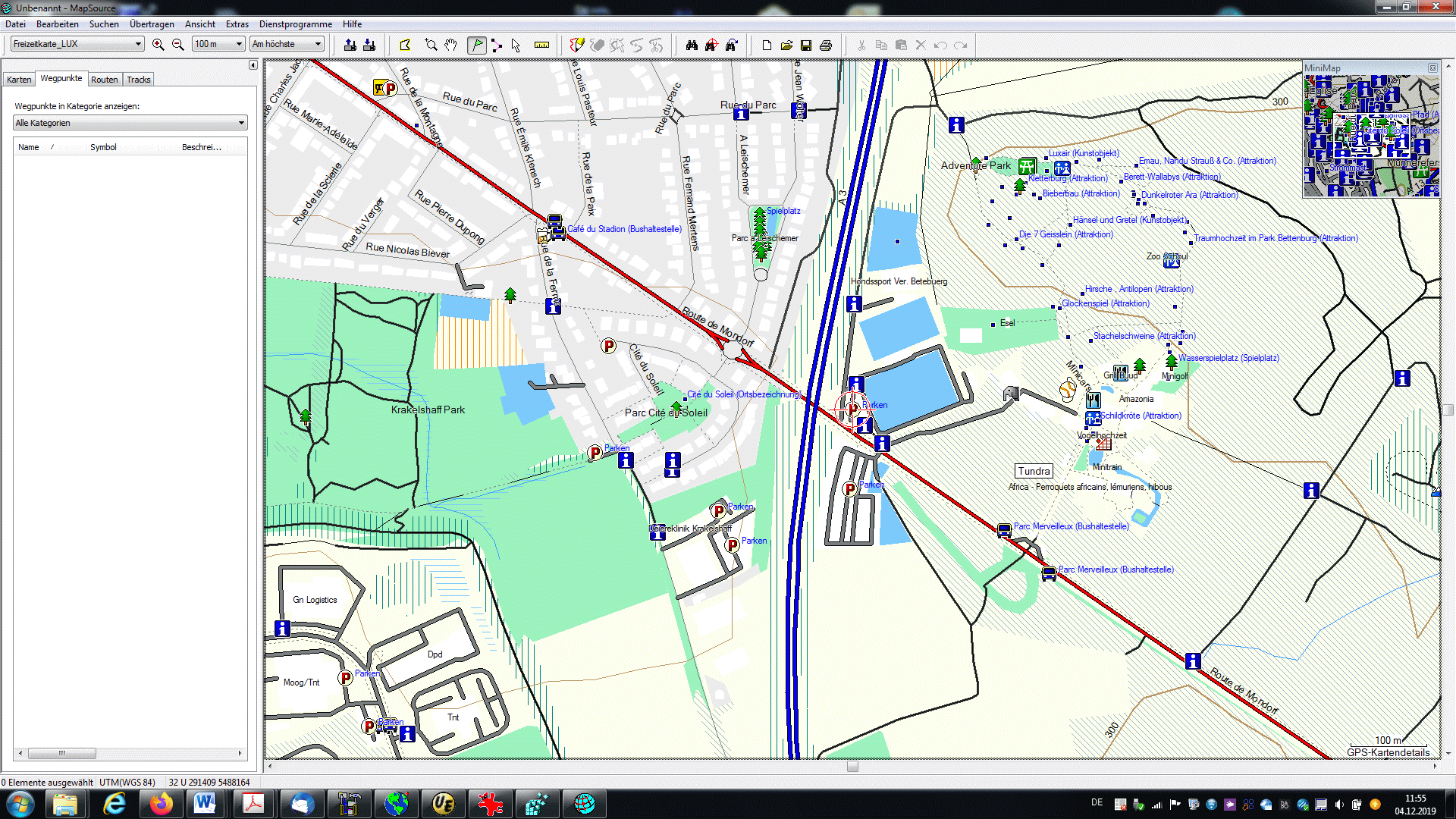

    2. Default-Darstellung ohne Typfile mit den Straßen

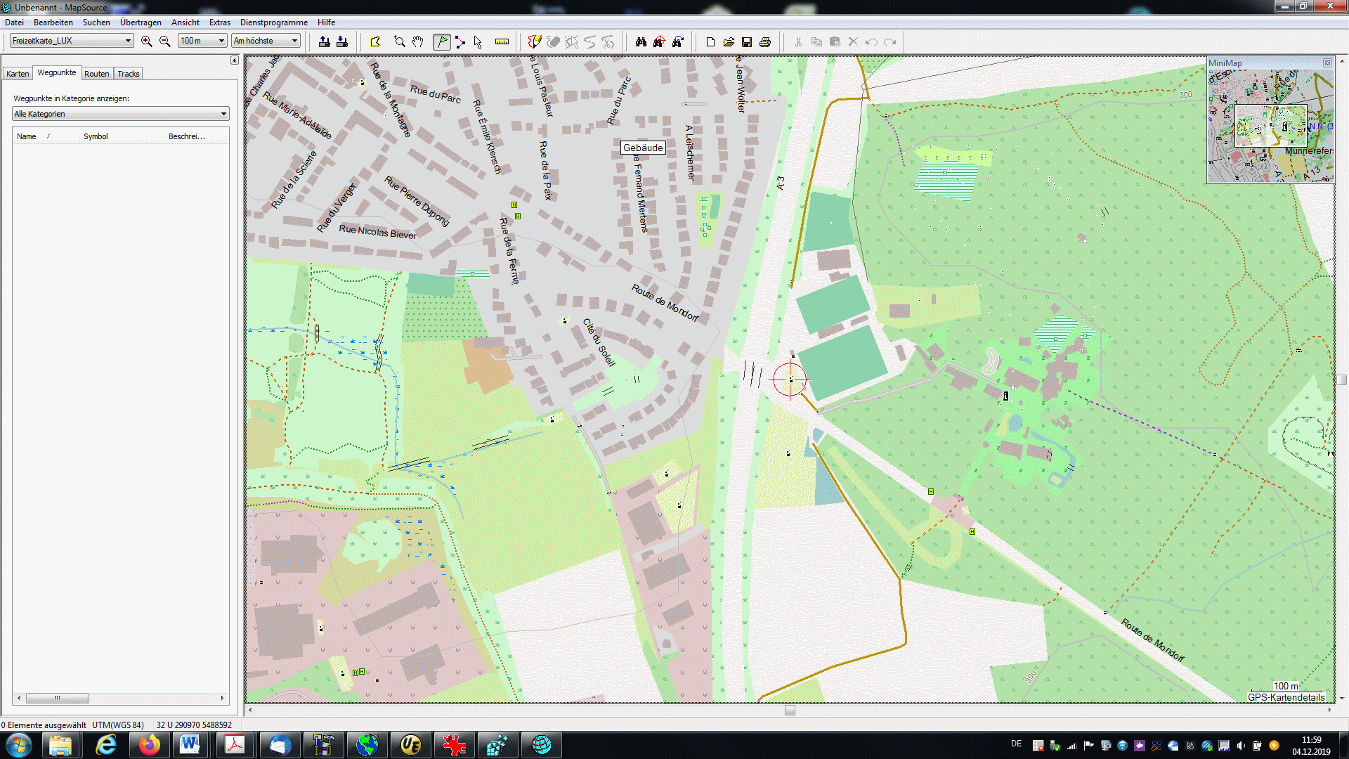

    3. Darstellung mit für MS 6.13.7 angepaßtem Typfile
