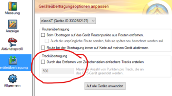

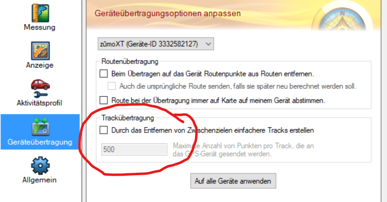

    Hingegen gibt es in Basecamp die Option, beim Übertragen der Daten ans Navi die Anzahl der Punkte zu reduzieren.
  • Den Tip hatte ich eben in einem anderen Thread erhalten: Man kann in BC als Option beim Exportieren einstellen, dass die Routing-Punkte reduziert werden. Schau halt mal nach.
