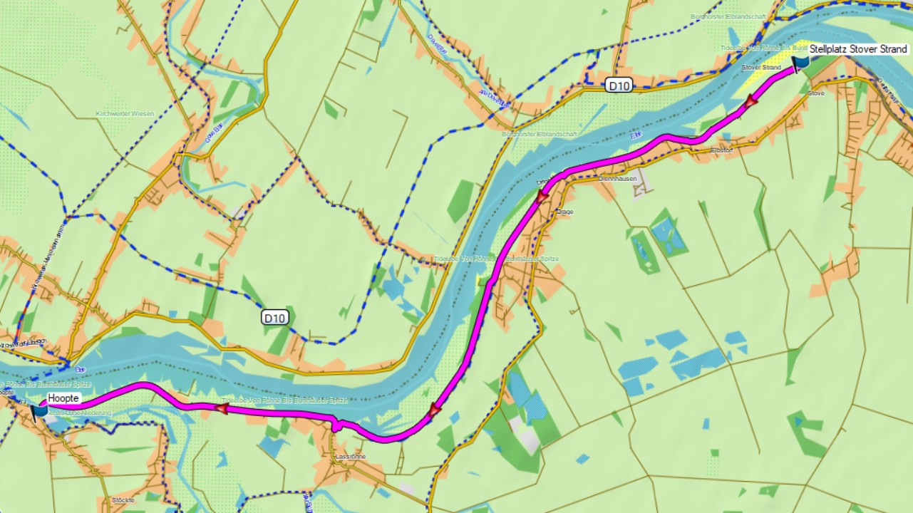

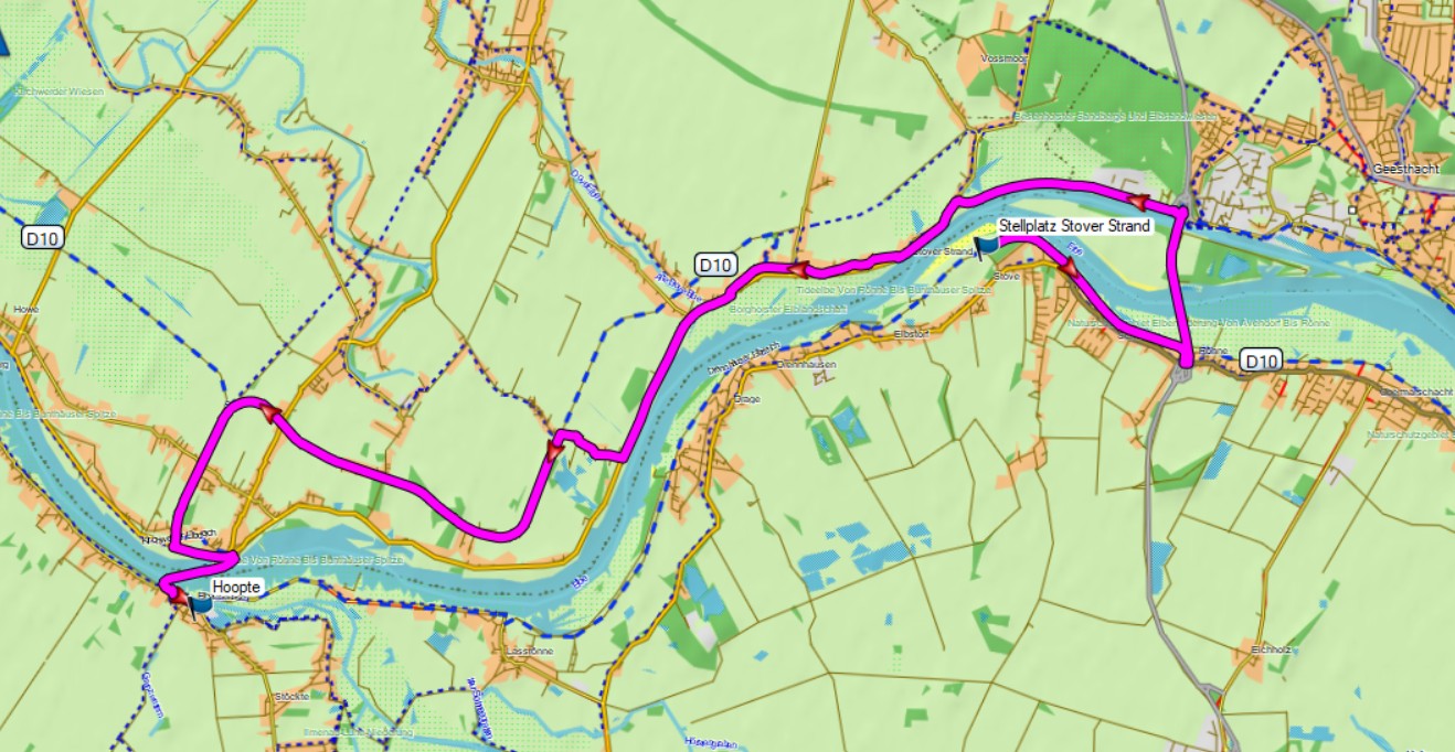

Unterschiede bei BaseCamp bei Radtouren
  • Wenn ich recht erinnere, kannst Du Dir die Einstellungen der einzelnen Profile in BC ansehen, mache einen Screenshot und vergleiche die Profile, dann erkennst Du die Unterschiede. Und berichte hier gerne. :bye:
    Montana 600 + nüvi 2595LM
  • da hilft tatsächlich nur ein Vergleich der Vermeidungen und der Steigungsgrenzen. Oft reicht schon eine kurze Lücke um einen Radweg als "nicht durchgängig nutzbar" auszuschliesse. Auch wenn diese Lücke idR nur in der Karte existiert.
    Kommt natürlich auch auf die verwendete Karte an - hatte zB mit der Topo Active auch desöfteren wunderliche Routen, die mit der Cycle Map nicht vorlagen.
    Schon mal probiert die Route in "Tourenrad" durch Zwischenpunkte auf den Wunschweg zu zwingen?
    Gruss, Hubert
