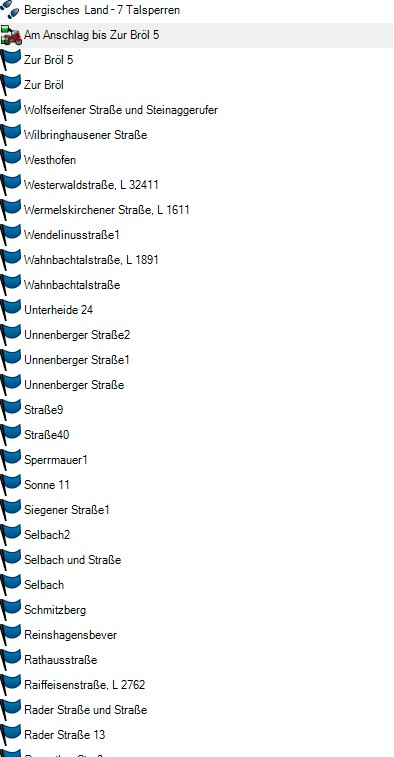

    Beim Runterladen einer GPX-Datei und das anschließende importieren in Basecamp werden die einzelnen Wegpunkte nicht in der richtigen Reihenfolge dargestellt.
    Man kann die Punkte nur nach Alphabet oder Typ ordnen.
    Bild 1 stellt einen Ausschnitt der Wegpunkte dar.

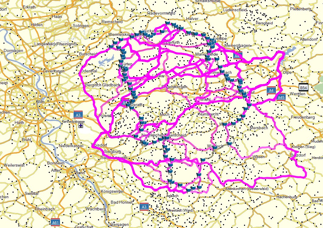

    Bild 2 die eigendliche Route durch Wegpunkte gekennzeichnet.

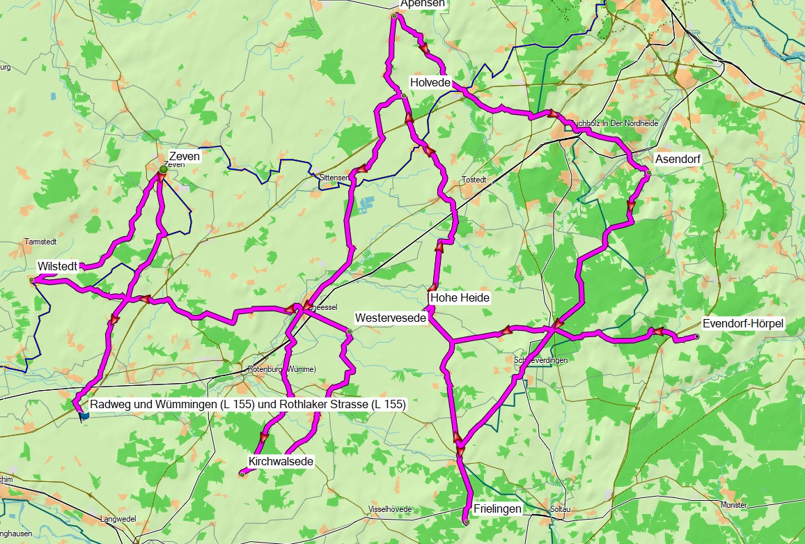

    Bild 3 die errechnete Route von Basecamp.
    Wenn ich alle Punkte von oben nach unten markiere und daraus eine Route erstelle kommt totaler Unsinn dabei heraus.

    Wie hast Du Bild 2 hinbekommen? manuell sortiert und daraus eine Route erstellt?

    den Bildchen oben nach zu urteilen, ist auf 2.jpg wohl ein Track plus mehrere Wegpunkte
    und auf 3.jpg sind irgendwie diverse Routen errechnet worden

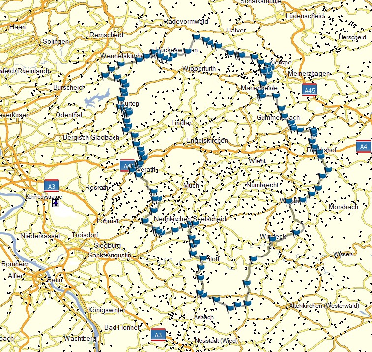

    Ich habe mir noch mal Deine beigefügten Bilder angeschaut und stelle zur Überraschung fest, viele Punkte der blauen Fähnchen sind im Prinzip bei mir vor der Haustür, ich wohne in Rösrath.
    Das BC mit den violetten Linien einen Gordischen Knoten ins Bergische Land, Bröhl und Siegtal, so heißt das Gebiet, haut das habe ich bei eigenen Downloads anderer Routen z. B. im Schwarzwald oder Alpen aus Zeitschriften, wie Tourenfahrer auch mehr oder weniger regelmäßig.
