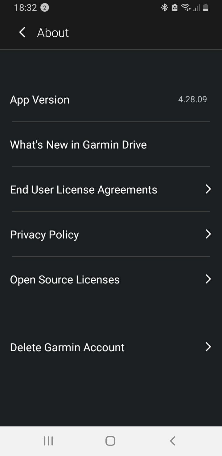

  • Na dann los. Wenn du ganz sicher sein willst, löscht du die 4.28.14 vorher und installierst 4.29.28 komplett neu. Beim Löschen aber hergehen und die App beenden, dann Cache löschen und anschließend Daten löschen. Erst danach die App selbst deinstallieren. So sollte gewährleistet sein, dass keine Reste zurückbleiben. Natürlich auch die Verbindung zum XT auf dem Handy trennen und auf dem XT.
    Kannst dich aber auch für die Allgemeinheit opfern und einfach auf 4.29.28 updaten und anschließend berichten, was passiert ist. ;) Hilft dann vielleicht den anderen. Wenns schief geht wäre der Aufwand bis aufs Rücksetzen des XT auch nicht anders wie oben beschrieben.

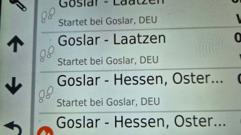

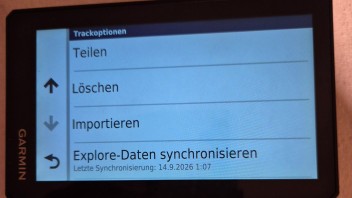

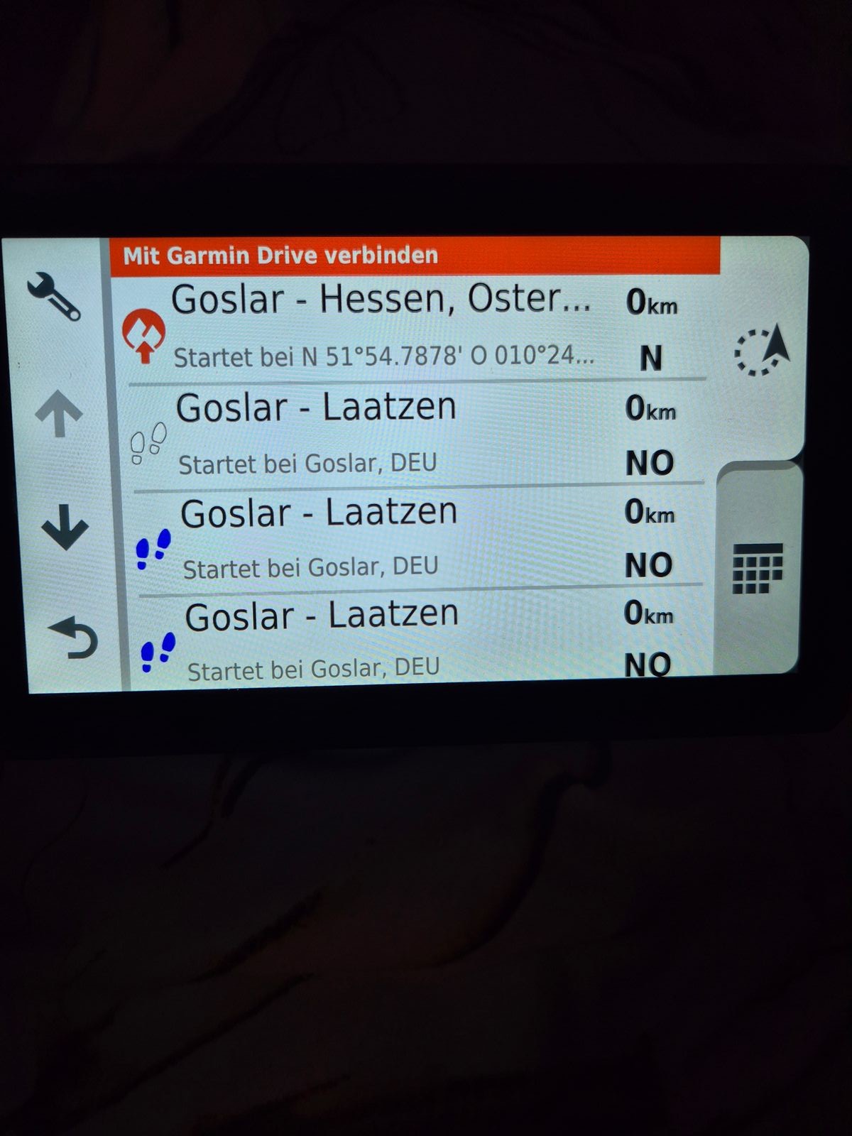

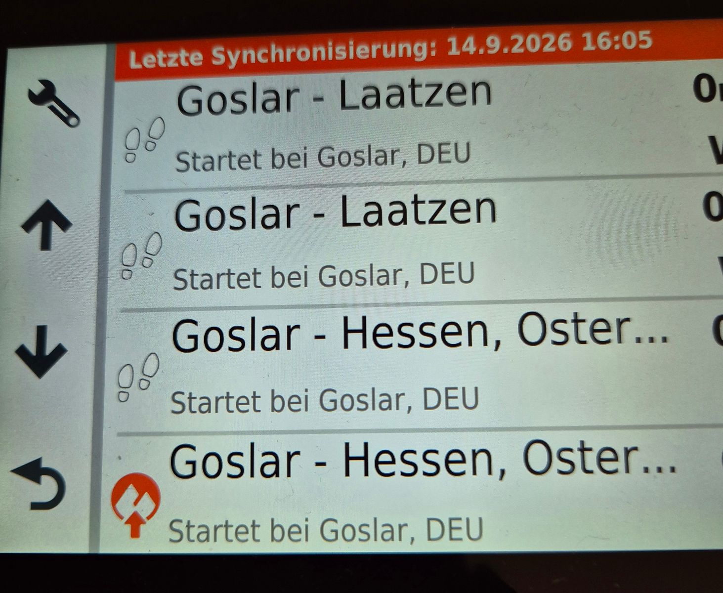

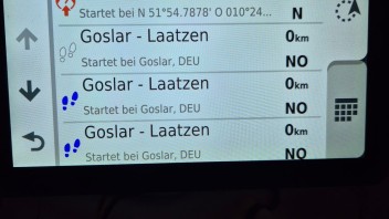

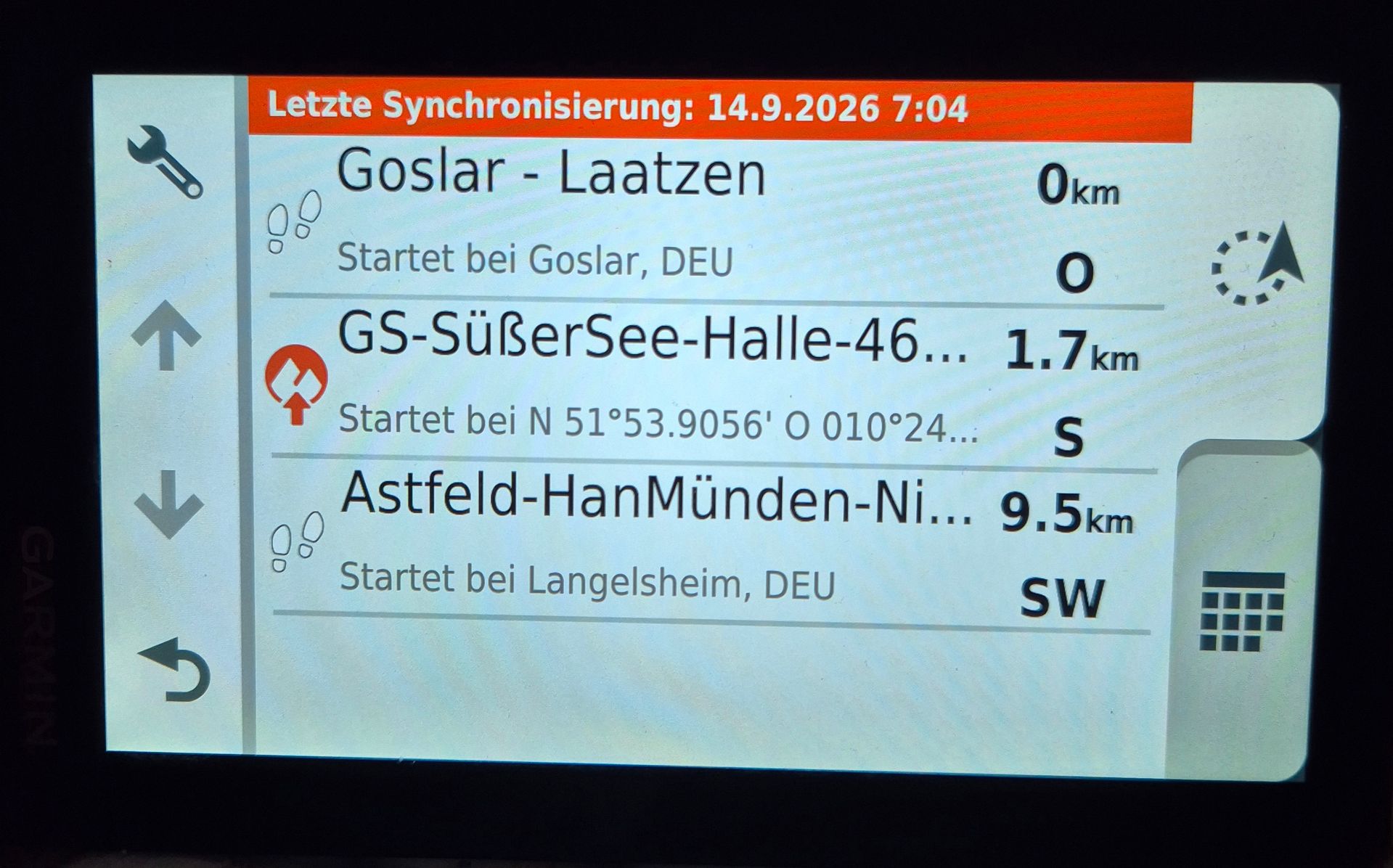

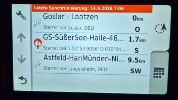

  • Habe die 4.29.38 vom 17.11 installiert. Alles funktioniert so wie es sein soll,keine Anbindung an die Explore App.
    Navihistorie:
