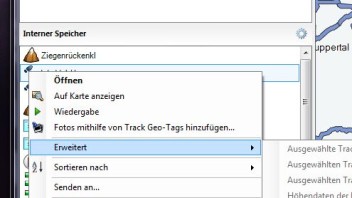

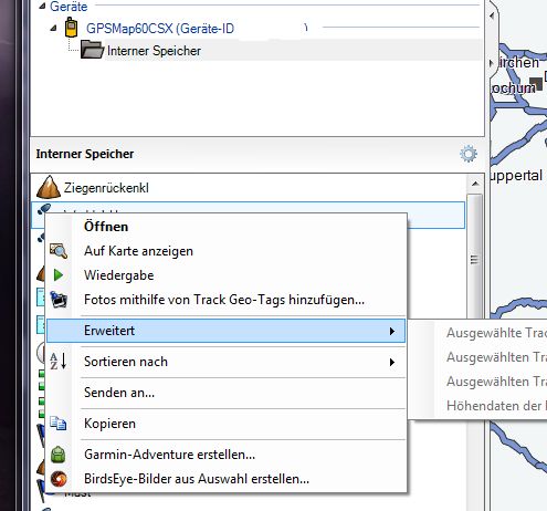

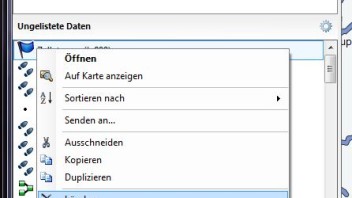

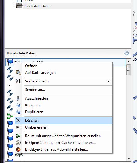

    Ich kann Daten in beide Richtungen (Basecamp <> GPSMap60) kopieren, aber ich kann sie von Basecamp aus im GPSMap60 nicht löschen. (siehe auch Attachments, es fehlt der Menuepunkt zum Löschen, wenn ich den internen Speicher gewählt habe - sonst ist der da).
    Das finde ich lästig - und weil es beim Oregon geht bin ich verwundert.
    Frank
    wenn ich mein GPSMap60CSx (SIRF, Firmware, 4.2) an Basecamp (V. 4.0.4, USB V 2.3.1.0) anschließe, kann ich zwar alle Daten (Track Logs, Wegpunkte, ...) auf dem internen Speicher sehen, aber nicht ändern/löschen.
    Wenn ich das Oregon anschließe, kann ich die Daten löschen (wenn die USB-Schnittstelle im richtigen Modus ist).
    Mach' ich da was falsch oder geht das beim GPSMAP60 generell nicht?
    Frank
