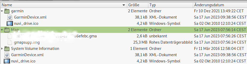

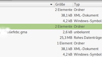

    Hallo zusammen,
    hier habe ich mal ein Bild wie ein Dummy für das Nüvi 2565 aussehen kann und auch funktioniert.
    Den Ordner Map habe ich nur mit einer kleinen Kachel auf dem Dummy und dem Freischaltcode von einer aktuellen Karte drauf, damit das System weiß, dass die neue 2023 Karte installiert ist.
    Das ist folgendermaßen aufgebaut:
    Ordner anlegen "garmin" darin die "GarminDevice.xml" & das "nuvi_drive.ico"
    Den Ordnernamen aber klein schreiben....
    und einmal außerhalb die "GarminDevice.xml" & das "nuvi_drive.ico"
    Probiert das mal aus, ob das so funktioniert.
    Der Dummy ist ein uralter USB Mediaplayer mit 512MB den ich dazu missbraucht habe.
    Also die Größe spielt hierbei keine Rolle.
    Die Formatierung ist Fat32.

    Also kann ich keine NT-Karten mehr Downloaden für eine Typfile Änderung zum anpassen und der Allgemeinheit zur Verfügung zu stellen.
    Sehe ich das so richtig?
