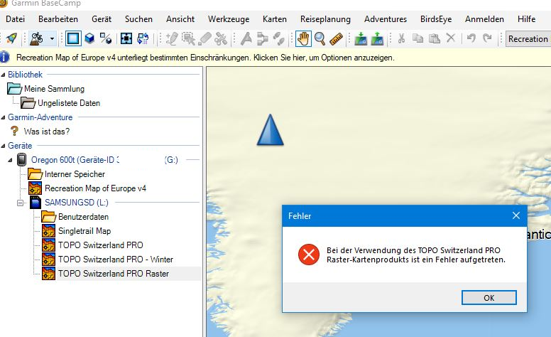

So. Zum dritten Mal alles was Garmin ist mit IOBit Uninstaller deinstalliert. Danach noch händisch alle möglichen Folder von Gramin gelöscht und in der Registry alles was irgendwie nach Garmin ausschaut gelöscht. Basecamp neu installiert und siehe da jetzt geht es. Auch wenn die TopoCH auf der SD Karte in einem Kartenleser steckt. Jetzt kann ich die Backups meiner Karten und Daten ins BC wieder reinholen.
Garmin ist schon ein Saftladen. War schon früher so, aber ich hatte es vergessen...
Danke. Gleicher Fehler. Es ist übrigens die Download Version der Karte, nicht die SD-basierte Version. Dadurch ist sie an mein Oregon gekoppelt auch wenn sie jetzt auf einer SD Karte liegt.
Gibt es irgendwo in Registry oder AppData noch versteckte alte Garmine Daten die man bei neu install von BC löschen könnte/müsste? Oder die unlock codes aus der SD Karte importieren?

Habe mir die neue TOPO Schweiz als Download geschenkt. Die Karte mit Garmin Express aufs Oregon installiert und sie funktioniert dort auf der SD Karte. Auf dem Oregon und der SD hat es sonst nichts drauf. Javawa Device Manager zeigt alles korrekt an. Beim antsöpseln des Oregon werden alle Karte ins Basecamp geladen. Jedoch wenn ich eine der TOPO Schweiz Karte anzeigen lassen will kommt ein Fehler. Basecamp ist neu installiert und jungfräulich. Vorletzte oder neue BC Version spielt keine Rolle. Was denkt ihr? Garmin Support hatte bis jetzt nur die Idee BC neu zu installieren.
Danke & Gruss
