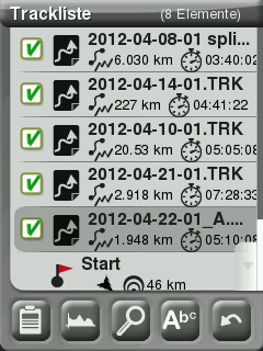

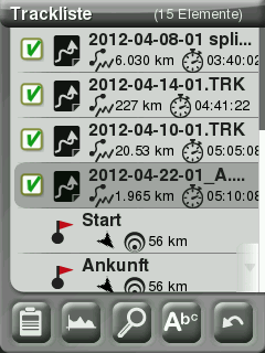

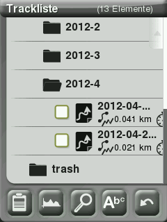

    ich habe bei Version 2.5.2 folgendes Verhalten in der Trackliste festgestellt, dass die Anzeige der Tracklänge überhaupt nicht stimmt (auch schon in früheren Versionen).
    Beim Durchblättern der Liste wird folgendes angzeigt:
    Merke: Beide Tracks sind ausgesprochen kurz berechnet.
    Beim Aktivieren eines Tracks (2012-04-22-01_A) ergibt sich folgende Rechnung:
    Beim Überprüfen der Trackeigenschaften werden dann bei Entfernungen 1.948km berechnet, die dann auch in der Trackliste angezeigt werden.
    Erst Compe berechnet die Wegstrecke richtig (?) mit 9.871km (projeziert).
    Es stehen mit 1157 ausreichend viele Punkte zur Verfügung.
