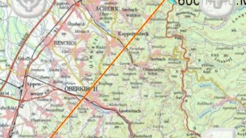

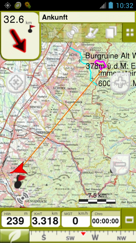

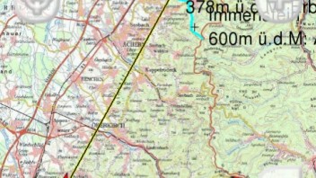

    wenn man in TwoNav (offroad) über den Button "Ziel" einen Wegpunkt oder einen Track auswählt, wird vom aktuellen Standort aus ein Strahl zum Ziel angezeigt. Dieser Strahl ist bei Wegpunkten schwarz mit gelber Umhülllung, bei Tracks ist er rot mit gelber Umhüllung. Der Strahl ist jeweils sehr dünn (siehe angehängte Bilder) und ich würde gerne die Breite erhöhen und eventuell auch die Farbe ändern.
    In den diversen Einstellungsmenüs habe ich keine Funktion zur Änderung des Strahls gefunden und auch im Forum ist dieses Thema bisher nicht behandelt (jedenfalls habe ich nichts gefunden).
    Kann hier jemand einen Hinweis geben, ob und wo man das Aussehen des Strahls ändern kann?
    Ich arbeite mit TwoNav 2.6.2 für Android auf einem Smartphone.

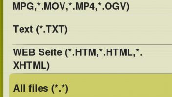

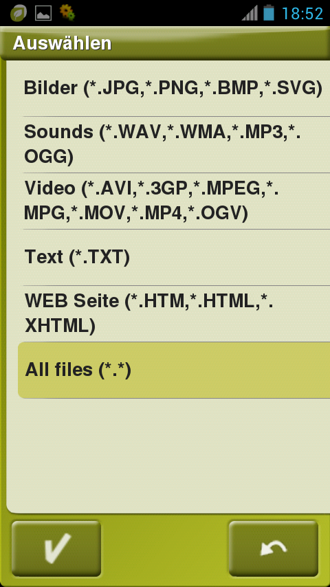

    jetzt habe ich es begriffen. In der Auswahlliste für die Datei-Formate wird ganz unten "All Files (*.*)" angeboten. Wenn man eine Verknüpfung erstellen will und sich bis zum Ordner durchgeklickt hat, in dem die zu verknüpfende Datei liegt und dann "All Files (*.*) antippt, werden zwar alle Dateien angezeigt (auch die .pdf und .doc, die in dem Ordner liegen), verarbeiten kann TwoNav aber nur die Dateitypen die oberhalb von "All Files" stehen.
    Ich war bisher der Meinung, dass "All Files" bedeutet, dass TwoNav auch alle sonstigen Dateitypen verarbeiten kann, wenn ein entsprechendes Programm auf dem Smartphone vorhanden ist.

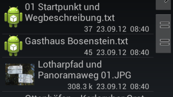

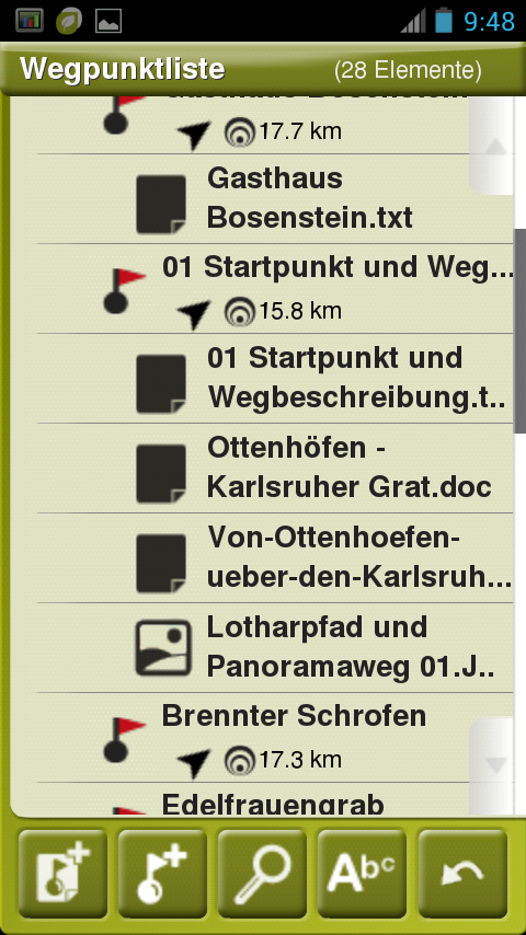

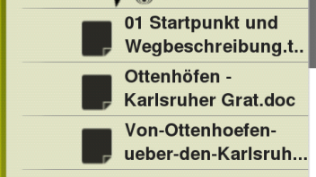

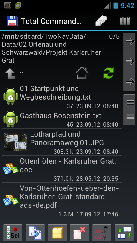

    ich habe jetzt folgenden Test gemacht:
    Ich habe in TwoNavData / Data einen Ordner angelegt "Bilder und Texte". In diesen habe ich eine .doc-Datei, eine .pdf-Datei und eine .jpg-Datei kopiert. Dann habe ich einen Wegpunkt (01 Startpunkt und Weg..) mit diesen drei Dateien verknüpft. Die Verknüpfungen werden dann auch in der Wegpunktliste angezeigt.
    Die .doc-Datei und die .pdf-Datei können nicht geöffnet werden. Es erscheint jeweils die Aufforderung einen Videoplayer oder Bildbetrachter auszuwählen. Wenn man davon einen auswählt, erscheint logischerweise der Hinweis, dass die Datei nicht abgespielt/angezeigt werden kann.
    Lediglich die .jpg-Datei wird beim tippen auf den Startbutton unten links korrekt angezeigt.
    Es kann sich also aus meiner Sicht nicht um ein "Pfadproblem" handeln (was papaluna vermutete) sondern wohl um eine Grundatzproblem in TwoNav.

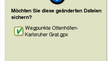

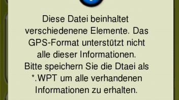

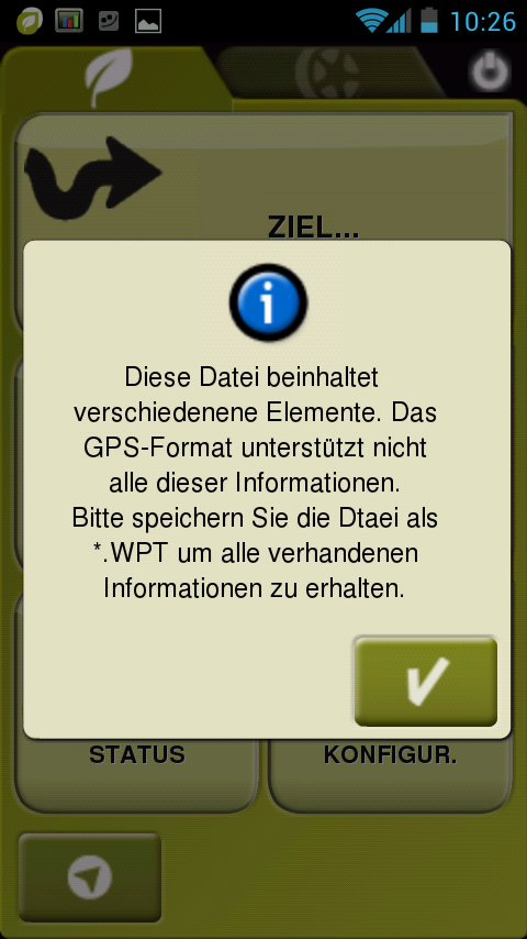

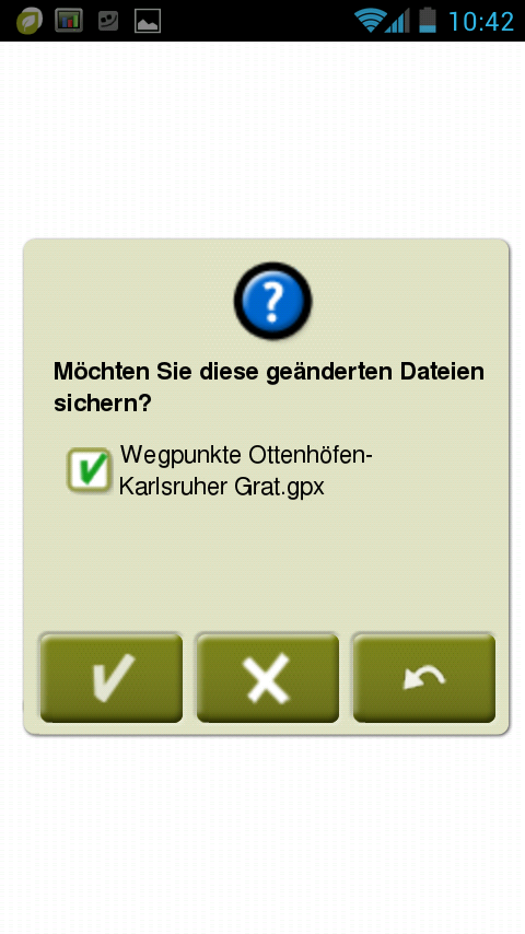

    Wenn man dann TwoNav beendet, erscheinen die folgende Hinweise (siehe Bilder)
    Zuerst ob man sichern will (im gpx-Format) und dann, dass man als *WPT speichern soll.
    Beim "GPS-Format" im zweiten Bild handelt es sich wohl um einen Schreibfehler (statt GPX-Format) und wie soll man denn die Datei als *WPT speichern, dann man kann ja nur mit dem Haken bestätigen, und dann schließt sich das Programm.
    Wenn dann TwoNav neu gestartet wird, sind die Verknüpfungen nicht gespeichert.
    Wie schon eingangs erwähnt, kann ich über den TotalCommander den Ordner TwoNav Data/Data/Bilder und Texte auswählen und von dort alle drei Dateien direkt öffnen, ohne dass nach einem Anzeigeprogramm gefragt wird.
    Es scheint also ganz klar ein Programmierfehler in TwoNav zu sein.
