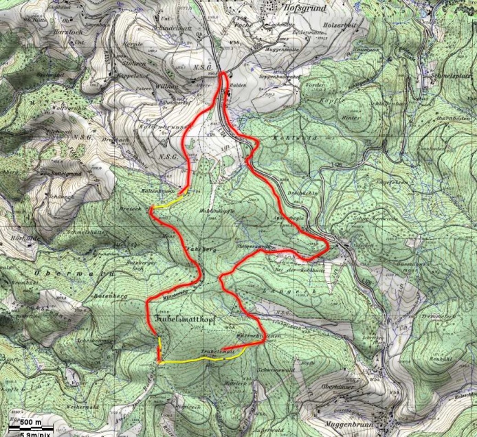

Ich boeobachte das Problem beriets seit ca 3 Wochen (woh zusammenfallend mit Update auf 2.8)
Ticket beantwortet von Compe mit: Problem bekannt, zurück zu 2.7 oder auf 2.9 warten.
Beispiel anbei: rot Trackaufzeichnung, gelb:exakter Weg. -
