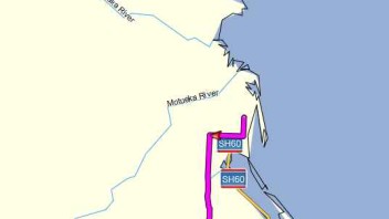

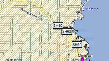

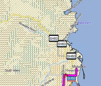

ich habe mir eine routingfähige OSM-Karte für Neuseeland installiert, zunächst für Basecamp auf Windows. Aber die Karte sieht seltsam aus, mit den waagerechten, senkrechten und schrägen Linien darin, siehe Bild. So ist sie nur schwer zu nutzen. (Die Quelle ist http://garmin.openstreetmap.nl/ )
Mache ich was falsch, oder gibt es eine Lösung um die Karte "normal" anzuzeigen?

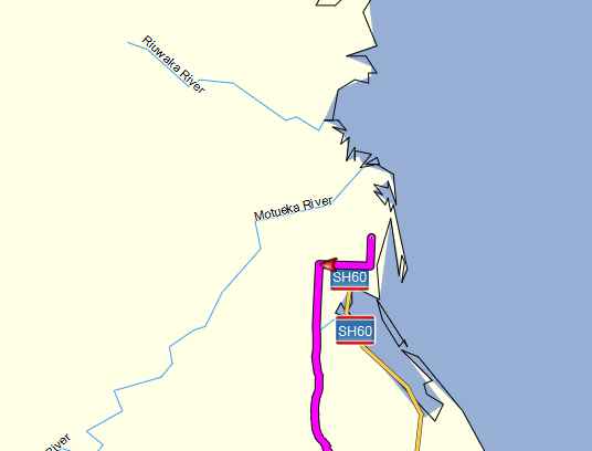

Das erste Bild zeigt die "seltsame" Karte in der Auflösung "höher" oder "am höchsten", im anderen Bild sind die Linien weg, wenn ich herauszoome oder die Auflösung verringere. Dann sind aber nur die Hauptstraßen zu sehen.
Danke sehr!

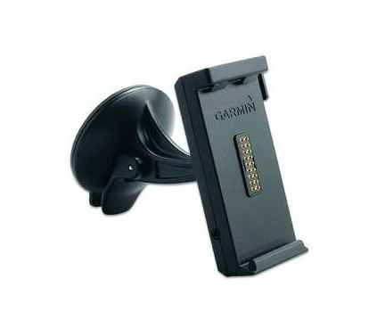

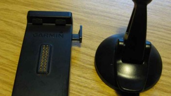

ich bin im Januar einige Wochen auf Neuseeland und habe mir eine BMW 1200 GS gemietet. Am liebsten würde ich mein 660 mitnehmen, weil ich die Routen hier plane. Ich werde eine OSM-Karte einsetzen.

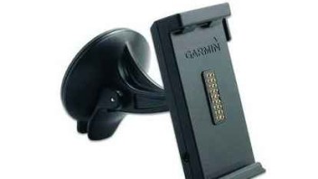

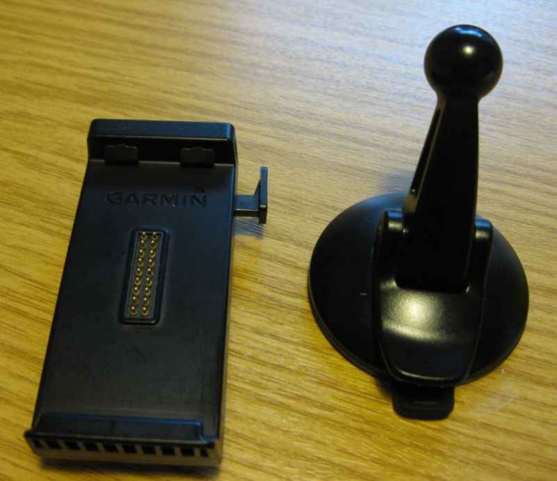

Meine Frage bezieht sich auf die Stromversorgung. Da ich nicht am Motorrad herumbasteln will, dachte ich, dass ich die Autohalterung des Zumo nutzen kann, da sie den Strom über die Zigarettenanzünderbuchse bezieht, die die BMW besitzt. Aber leider gibt es die Halterung nur mit Saugnapf für die Windschutzscheibe (Bild). Ich möchte sie jedoch am Lenker befestigen. Aber Ram-Mount-Kugeln sind zu groß.
Hat jemand eine Idee, wie ich mein 660er ohne Umbauten befestigen und mit Strom versorgen kann?
morgen1, das war ein guter Tipp, der gefällt mir. Hat auch funktioniert. Es sind zwar einige Bauarbeiten notwendig hinterher, aber es klappt. Danke!

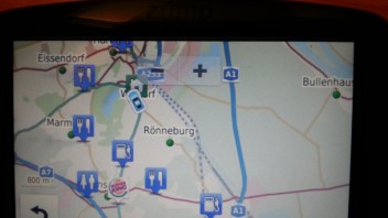

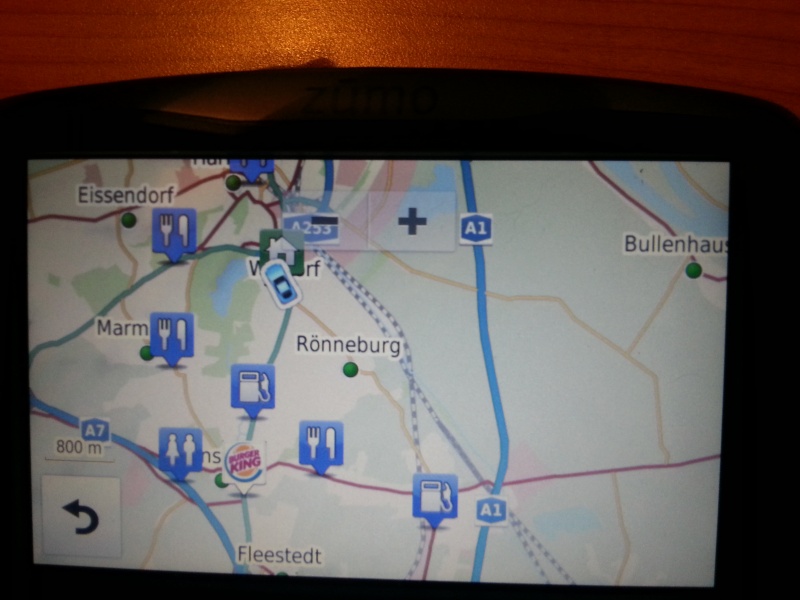

Hallo zusammen,
ich habe das zumo 590 gerade bekommen. Auf der Karte sind Restaurant-Symbole zu sehen, die mich stören. Und auch Herzchen habe ich schon gesehen. Weiß jemand, wie ich sie weg bekomme?
Georg

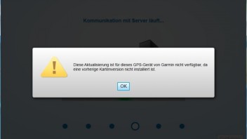

Nachtrag: Ich habe gestern ein Backup zurückgespielt (ja, das hatte ich im März gemacht) mit 2013.20. Die Fehlermeldung tauchte trotzdem wieder auf ("keine vorherige Kartenversion installiert", siehe Bild oben) und mit Map Updater war kein Update möglich.
Deshalb installierte ich Express erneut und führte das Update auf 2013.41 durch. Das klappte, und auch die vorher fehlerhafte Darstellung ab 8 km-Zoomfaktor funktioniert nun wieder.

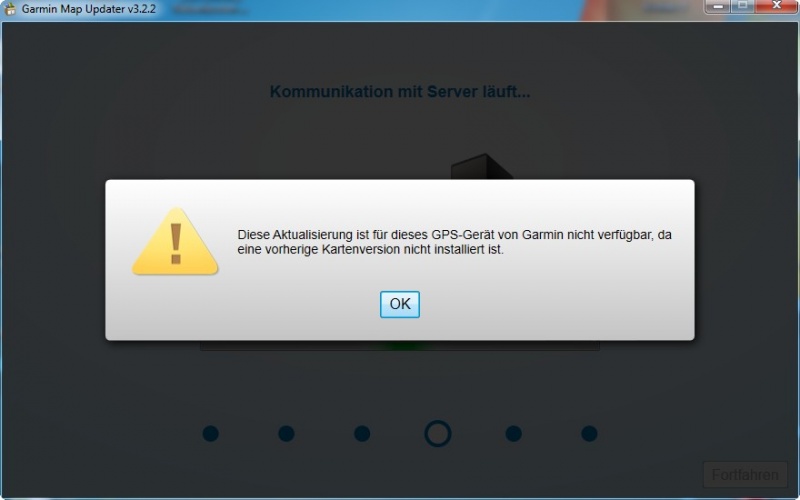

auf dem 660er habe ich 2013.41 installiert. Es läuft okay, bis auf die Darstellung ab Zoomfaktor 8 km und größer, da ist alles braun ohne Straßen und Orte.
Wenn ich mit MapUpdater 3.2.2 updaten will, meldet es zunächst, dass ein Update auf 2013.41 vorliegt, dann nach Klick auf Fortfahren erscheint "Diese Aktualisierung ... ist nicht verfügbar, da eine vorherige Kartenversion nicht installiert ist."
Hat jemand ein Idee, was zu tun ist? Vielleicht gmapprom.img im zumo löschen und noch einmal probieren?
