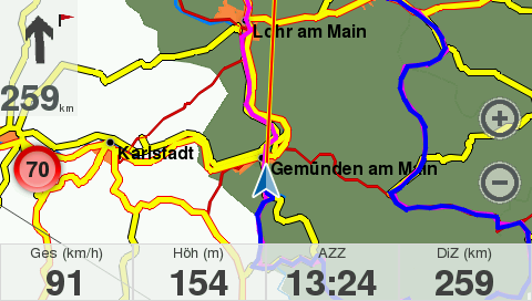

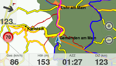

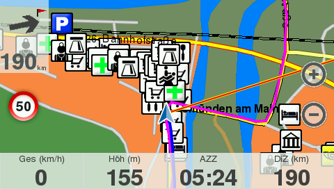

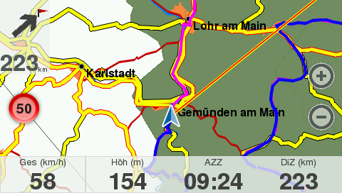

Hallo Gert,
vielen Dank schon mal für Deine Antwort.
Leider zeigen die Screenshots nicht wohin die Abweichungslinie eigentlich zeigt.
Der Strahl springt willkürlich im Sekundentakt hin- und her. Da es sich in der Tat um einen Rundkurs handelt, würde der Strahl bei Deiner Annahme, er würde zum Anfangs- oder Endpunkt des Tracks springen, auf den Screeenshots immer in die gleiche Richtung zeigen, denn die Screenshots habe ich kurz hintereinander erstellt - habe also meine Position während der Screenshot-Erstellung im Verhältnis zur Tracklänge bzw. zum Track-Anfangs-/Endpunkt nur geringfügig verändert. Wie auf den Bildern zu sehen ist, springt der Strahl aber in viele Richtungen. Auf einem Bild kann man das Ende des Strahls unter den durchscheinenden Datenfeldern erkennen (hast Du ja selbst schon bemerkt).
Tritt dies sofort mit Start der Navigation auf oder erst nach einer Weile korrekter Funktion.?
Das Problem tritt erst nach einer Weile korrekter Funktion auf. Die Dauer der korrekten Funktion ist aber sehr verschieden. Ich kann nicht einmal sagen, ob diese Fehlfunktion bei ein und dem selben Track immer an den selben Stellen auftritt, da ich derartige Touren, entfernt von der Heimat, nur jeweils einmal gefahren bin.
Tritt dies nur in Verbindung mit den konvertierten Fremdtracks auf?
Diese Frage kann ich Dir leider nicht genau beantworten, da ich schon länger keinen selbsterstellten Track mehr abgefahren bin. Müßte ich bei Gelegenhei einmal ausprobieren...
Steffen

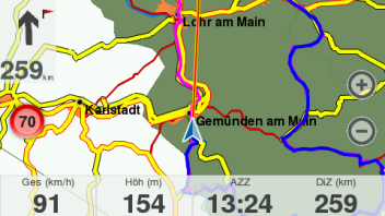

Hallo zusammen,
vorab:
verwendete Karten: TomTom Straßenkarten von CompeGPS, Version 14Q4 (in diesem Fall DACH14Q4.vmap); TwoNav-Version 3.2.7
Für gemeinsame Motorrad-Touren erhalte ich des Öfteren von Kollegen Routen oder sogar Tracks. Diese sind zu 99% Daten von Garmin. Die Routen lasse ich mit Basecamp in Tracks umwandeln, importiere diese im GPX-Format dann in CGPSL und speichere diese dann im TRK-Format ab. Die Tracks importiere ich ebenfalls als GPX-Datei in CGPSL und speichere diese dann im TRK-Format ab. Das Delta bekommt die Tracks also alle im Compe-eigenen TRK-Format.
Nun mein Problem:
Während der Tracknavigation passiert (für mich rein sporadisch) immer wieder, daß der Strahl erscheint (der normalerweise nur dann erscheint, wenn man den Trackverlauf verläßt) und dieser dann willkürlich im Sekundentakt an irgendeine Stelle des Tracks springt (s. Screenshots). Zu den Screenshots ist zu sagen: Magentafarbene Linie ist der navigierte Track, blaue Linie ist der Tracklog (schon abgefahrener Track).
Wartet man eine Weile (und diese Weile kann viele Minuten dauern), kommt es vor, daß sich das Ganze wieder "fängt", die Tracknavigation also wieder normal mit korrekter Angabe der Entfernung zum Ziel weiterläuft, bis das oben beschriebene Fehlverhalten erneut auftritt. Während meiner letzten Tour hatte ich den Eindruck, daß man durch starkes Zurückzoomen unterstützen kann, daß die Navigation wieder in den Normalzustand gerät. Meit gerät das Ganze aber nach kurzer Zeit wieder aus dem Tritt... ![]()
Unter "Einstellungen" -> "Alle Einstellungen" -> "Navigation" -> "Nächster WPT" ist eingestellt: Fangradius für Wegpunkte: 50 m; Umschaltung Wegpunkt: Radius des nächsten WPT.
Bei dieser Einstellung sollte der Strahl beim Verlassen des Tracks doch zum nächsten, noch nicht erreichten Trackpunkt in Trackrichtung zeigen, oder irre ich da? Er dürfte aber doch auf gar keinen Fall zu Trackpunkten zeigen, die viel weiter entfernt liegen, als die unmittelbar vor mir liegenden, wie in den Screenshots! Und vor allem zeigt er auch zu Trackpunkten, die ich schon abgefahren habe.
Habt Ihr so ein Verhalten auch schon mal gehabt - ansonsten werde ich mal eine cleane Installation vornehmen. Vorher möchte ich aber versuchen, meine persönlichen Einstellungen aufzunehmen.
