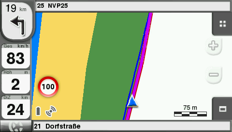

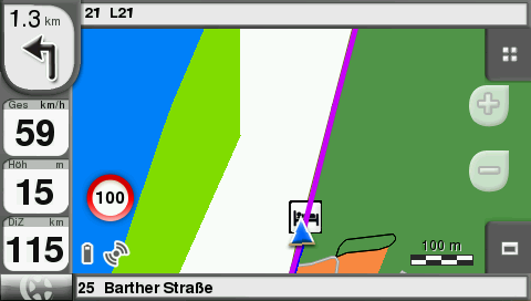

Hallo Uwe,
ich benutze das Delta beim Motorradfahren. Somit habe ich etwas andere Grundvoraussetzungen als Du mit Deinem Sportiva bei Cachen (Delta hat keinen Kompass, höhere Geschwindigkeiten mit Motorrad als zu Fuß). Dabei ist mir aber folgendes aufgefallen. Wenn ich mit Autorouting zu einem Wegpunkt navigiere, zeigt der Positions-Zeiger (voreingestellt das rote Dreieck, ich nehme doch an, darum geht es hier) in Fahrtrichtung (außer an Abzweigungen, da "schaut" er immer mal kurz hinein, was etwas nervig ist). Bei Tracknavigation kam es aber öfters vor, daß der Zeiger etwas schräg zur Fahrtrichtung zeigte. Ich habe die Kartenrichtung in Fahrtrichtung eingestellt, sodaß ich jetzt nicht sagen kann, ob er nach Norden zeigte. aber, so weit ich mich erinnern kann, zeigte er dann nach oben (was bei eingenordeter Karte natürlich Norden entspricht). Das Phänomen trat aber immer nur kurz (einige Sekunden) auf. Wie gesagt, mir fiel es nur dann auf, wenn Tracknavigation (Track mit FastTrack-Werkzeug erstellt) aktiv war.
Leider habe ich bei Version 3.0 keine Screenshots gemacht, aber mir ist gerade eingefallen, daß dieses Phänomen schon mal früher aufgetreten war (jetzt fragt mich nicht nach der TwoNav-Version. Ich habe mal zwei alte Screenshots (vom 04.06.2012 und 06.06.2012) angehängt.
Steffen
