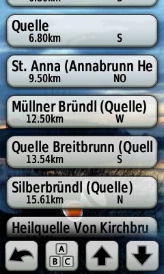

In der Freizeitkarte DEU+
Das wäre eigentlich der Sinn einer DB in einem GPS-Gerät
Auf dem GERÄT (zumindes bei Garmin) kannst du schon expliziet nach den Quellen suchen:

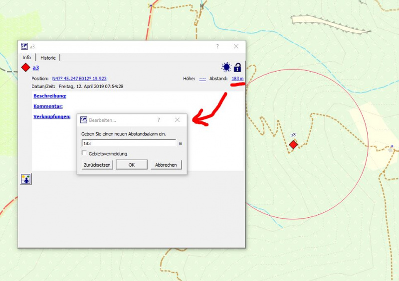

Folgende Möglichkeit habe ich gefunden:
Erst einfach mal irgendeinen Kreis aufziehen.
Im "Bearbeiten"-Feld des Punktes steht rechts oben der Abstand. Da draufklicken. Du bekommst ein neues Fenster wo du den Abstand eingeben kannst. -
Nach den Klick auf Okay passiert einfach gar nichts.
Allerdings ist die Eingabe des gewünschten Winkels nicht selbsterklärend.
Zusammenfassend: Vermutlich hast du einen Winkel eigegeben der größer als 180° ist.
Für den "westlichen" Bereich musst du negative Gradzahlen (ausgehend von 0° Nord gegen den Uhrzeiger) eingeben.
Beispiel: Westen ist nicht 270° sondern -90°. -
