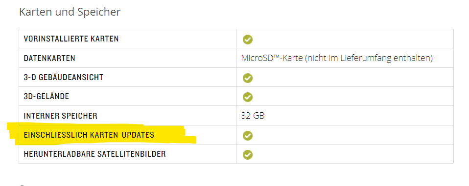

    Das Zümo Xt hat Live Time Update für NTU Katen dabei.:thumbup:
    bei der Topokarte weiss ich es noch nicht, ich denke und hoffe das die auch aktualisiere werden.
    in meinen Augen ist das Gerät Top.:):):):):)
    Guss Klaus
