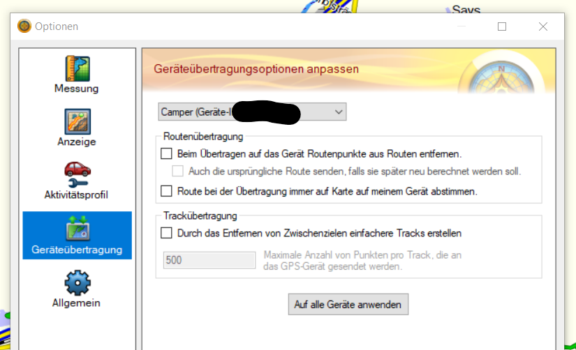

so habe deine route importiert
und es ist so wie ich schon geschrieben habe wen du auf der route stehst kannst du dein Ziel (H Mercure Lyon ....) anwählen und die route wird so berechnet wie du es möchtest .
wen du neben der Route bist oder keinen Sat empfang hast und Startest, werden die WP ohne Alarm Nicht berücksichtigt (war aber schon immer So).
Getestet auf Zumo 595 und XT
mit NTU 2021.1 Karte
Hoffe das du dich jetzt verstanden fühlst und du mal das testest was dir vorgeschlagen wird.
Gruss Klaus

Hallo
dein jetziger Standort muss genau auf der route sein sonst wird alles neu berechnet.
das 595 hat auch das Problem das die wp ohne alarm nicht verwendet werden bei neu Berechnung
vielleicht hilft dir die Erklärung von Volker Anleitung ab Seite 7
ich persönlich habe die route immer so gestartet.
route aufgerufen soweit bis ich los drücken musste,
bin dan auf die route gefahren
jetzt auf der route los gedrückt ziel anwählen
Freude haben
Gruss Klaus
Hallo MissVip
könnte es sein das du mit der alten karten 2020.30 die route erstellt hast und vergessen hast
die route mit der neuen karte im Base Camp neu zu berechnen ist mir auch schon passiert .
dan wird neu berechnet im zumo
auch ist wichtig das das zumo sat empfang hat sonst rechnet er neu.
Gruss Klaus
