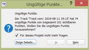

Ungültiger Punkt: Das ist tatsächlich ein wenig doof, weil der Track auf dem Gerät nicht geschrieben wird und somit QMapShack sich die Entscheidung nicht merken kann. Man sollte den Check wohl für Tracks auf einem Gerät besser bleiben lassen. Das kannst Du gerne auch als Feature Request bei Github eintragen.
OK, mach ich. Danke für deine Antworten.

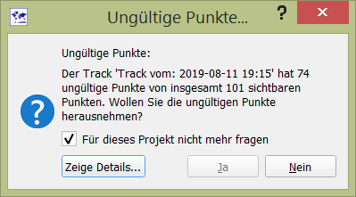

Stecke ich das Navi an, oder auch bei anderen Projekten, kommt die Frage:
Die Frage kommt allerdings immer wieder bei dem Navi, gibt es da etwas für mich was ich tun kann, damit die Frage an der Stelle nicht wieder kommt? Natürlich nur, wenn der Haken aktiviert ist.
