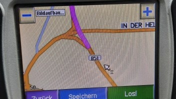

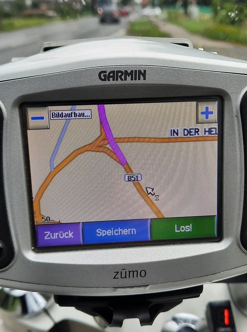

Hallo Intruder,

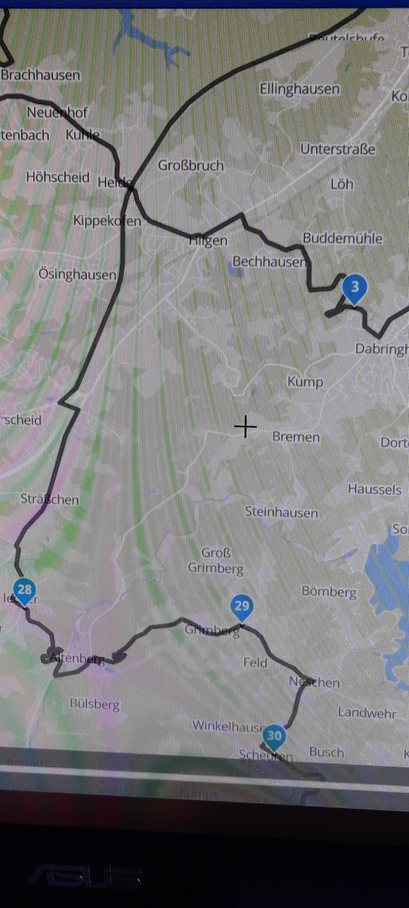

probiere mal den Tipp vom MyrouteApp Forum und setze einen zusätzlichen Wegpunkt Nr. 4 kurz hinter die Routenkreuzung.
Habe ich gemacht und werde testen ob es klappt. Sage dann Bescheid.
Danke für die Anregungen. Werde versuchen Überschneidungen zu vermeiden und für den Überschneidungspunkt merken wo es hingehen soll.
Ich habe mit den Basecamp Touren und den Überschneidungen keine Probleme.
Weder beim 550er noch beim 395er.
Sind das Basecamp Touren?
Gruß Rainer
Nein, MyRoute Tour
Rainer, als ich bin auch dazu übergegangen die Routenplanung mit der MyRoutes App zu machen.
Basecamp ist einfach zu umständlich in der Handhabung und dem Wechsel der Menüfunktionen.
Auch oder gerade in BC war die Umbenennung der Wegpunkte mit Zahlen vorab wichtig damit die Wegfolge eindeutig ist.
Übrigens erlaubt MyRoutes mit einem kleinen Tool, was sich zusätzlich installiert, auch den direkten Export der Route auf Garmin.
Was an MyRoutes auch „schön“ ist, man kann verschiedene Kartenstyles wählen und für mich, der auf landschaftlich schöne Strecken schaut (grüne Randmarkierung an der Straße), ist da die Michelinkarte die Karte der Wahl.
Ich habe die Strecke direkt von Myroute aufs Navi übertragen
Habe nach Zumo 550 jetzt mir das 396 gekauft. Will auch versuchen mit BC klar zu kommen, aber ohne Hilfe von Kumpels glaube ich nicht das ich das schaffe. Plane weiterhin erst mal meine Touren mit MyRoute, Basic ist kostenlos und einfach zu handhaben.

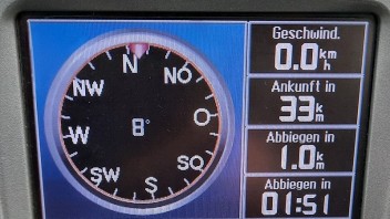

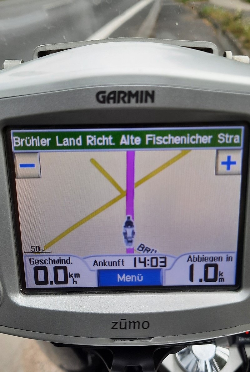

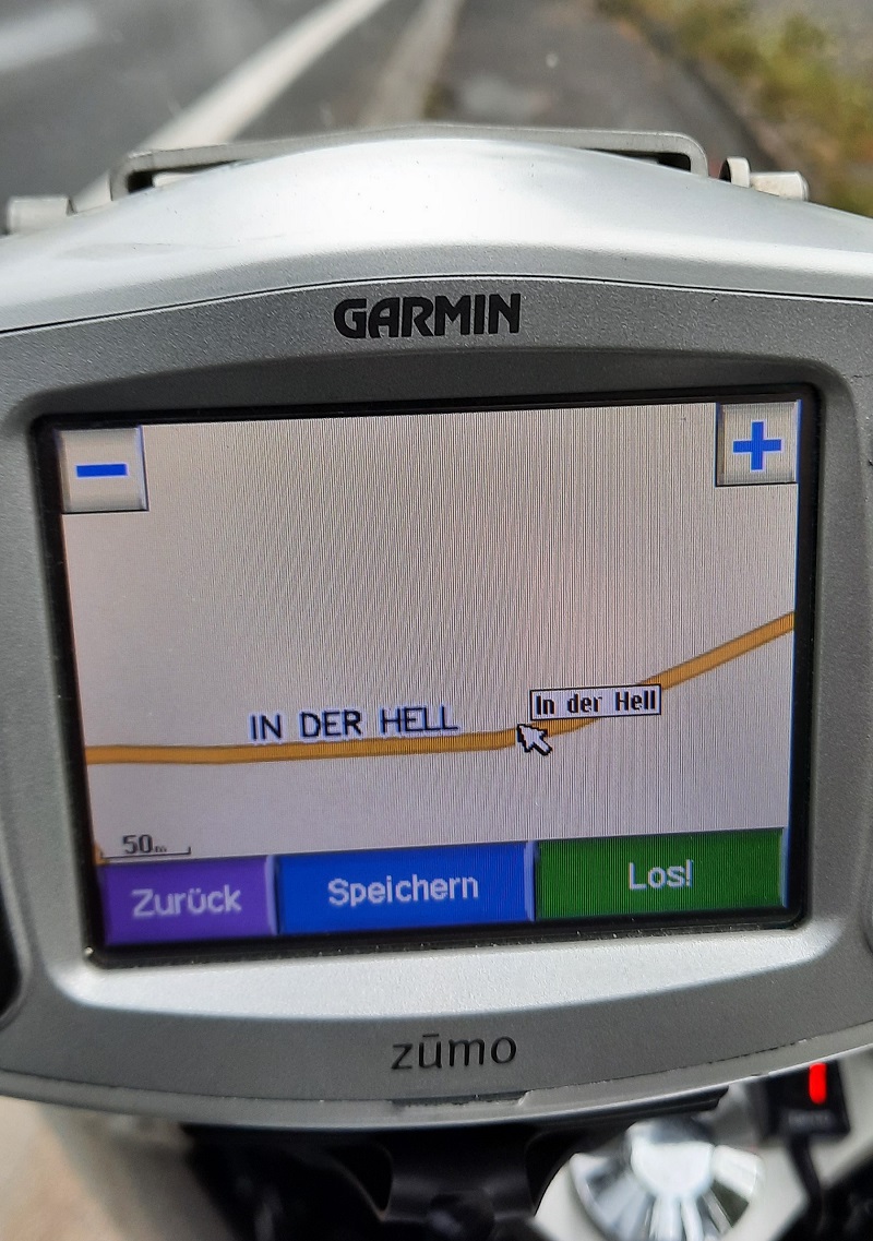

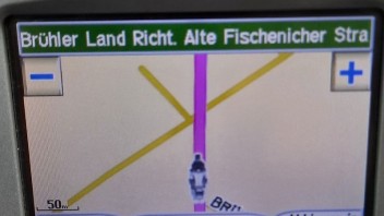

Guten Tag,
mal wieder Problem.
Habe Route eingegeben

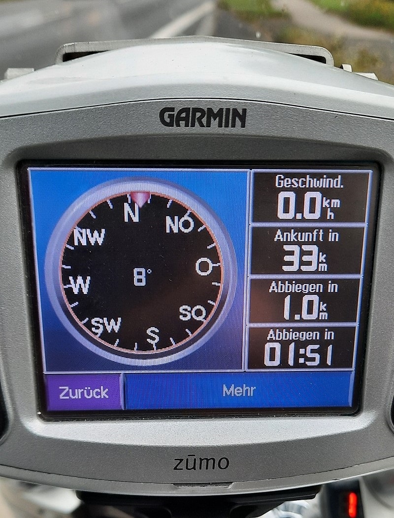

Nach ca. 3 Minuten wechselt das Display
Dann folgte
Dann
ohne das ich was gemacht habe. Habe gestern Garmin Express neu aufgespielt, heute ausprobiert, Display wechselt weiterhin bzw. macht sich selbständig.
Meint ihr es lohnt sich wenn noch eine Reparatur, Navi ist ca. 14 Jahre alt, oder verschrotten.

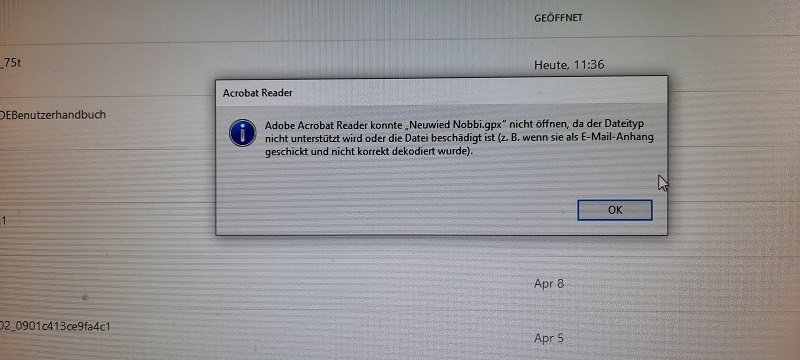

Hey,
Connector bekomme ich nicht installiert. Z.Zt. erstelle ich die Route, Speichere sie unter GPX 1.0 rufe Connector auf und exportiere. Dauert ca. 5-10 Sek. dann kommt Fehlerhinweis, aber die Route ist auf dem PC unter Downloads gespeichert. Von dort übertrage ich sie dann aufs Navi.
Danke euch für eure Mühe. Aber auch die Leute bei MyRoute beißen sich im Moment an diesem Problem die Zähne ab.![]()
Wünsche euch einen schönen Sonntag

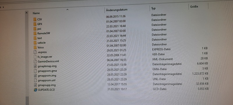

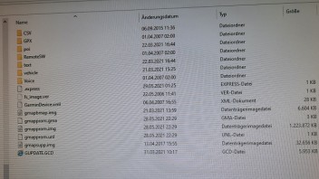

habe ein Problem nach meinem letzten Reset.
Erstelle meine Routen über MyRoute und das hat bisher wunderbar geklappt. Nun ist folgendes Problem aufgetaucht, wo mir bisher bei MyRoute niemand helfen konnte.
Wenn ich die Route von PC auf Navi übertragen will, wirde der benötigte Connector von MyRoute vom Navy nicht erkannt.
Muss dann über Downloads gehen und von dort die Tour auf Navi übertragen.
Ich befürchte das mir evtl. beim Reset eine Panne passiert ist, und ich versehentlich eine Datei vergessen habe zu übernehmen.
Das ist mein Dateiordner. Frage : Fehlt irgendeine Datei und wenn ja welche.
Danke im Voraus für eure Mühe
Verspätete Antwort bitte ich zu entschuldigen.
Danke für den Rat, hat geklappt.
