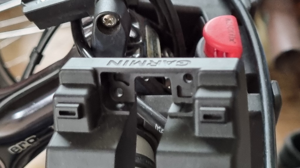

    Ich habe mir die Fahrradhalterung genauer angesehen und vermute das die Grundhalterungen alle gleich sind. Man kann auf dem Bild sehen das es eine Aussparung gibt sogar mit Befestigungslöchern für die Kontaktleiste. Ich könnte mir vorstellen das etwas Elektronik in dieser Kontaktleiste sitzt die ja doch einige Millimeter dich sein dürfte. Ist aber nur eine Vermutung.
    Spezifikation der AMPS Halterung: 10-30V.
    Im Kabel ist kein Spannungswandler.
    Bald weiß ich aber mehr. Ein Bekannter will sich diese Halterung kaufen und sie lediglich als Ladeschale nutzen um den USB Anschluss zu schonen. Dann kann ich an den Kontakten messen was für eine Spannung ans Montana übergeben wird.
    Am 700er stört mich dieser piselige Mikro USB Anschluss der zum Laden des Akkus doch oft benutzt wird und irgendwann mal den Geist aufgibt. Kenne ich von älteren Handys.
    Hab jetzt gesehen das es eine AMPS Halterung gibt. Diese kann man auch an der Fahrradhalterung anbringen.
    Meine Idee ist die Stromversorgung über den Fahrradakku zu gewährleisten. Neuere E-Bikes haben einen USB Anschluss.
    Normalerweise stehen aber nur 36V zur Verfügung. Die AMPS Halterung kann mit 10-30V betrieben werden.
    Hat jemand eine Idee wie man das hinkriegen kann?
