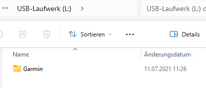

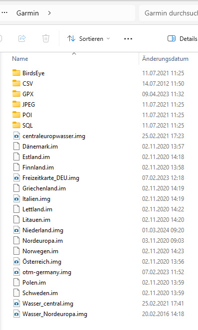

Ich habe mal zwei Bilder angehängt. Es sind Screenshots der SD.
Der Ordner auf der SD heißt "Garmin". Es gibt dort keinen weiteren Ordner. Auf dem 2. Bild ist der Inhalt des "Garmin" Ordners zu sehen.
Die Topo Aktiv Karten liegen weiterhin im internen Speicher des 700 der für Updates usw. noch genügend Platz hat. Auf der SD habe ich ne Menge OSM Freizeitkarten.
Es sind so viele da wir WoMo Reisende sind und ich die Karten verwendet habe bzw. verwenden werde für die Länder die wir so bereisen.
Bei Karten die ich nicht benötige habe ich den Suffix von .img in .im umbenannt damit das 700 damit nicht belastet wird. Wenn ich sie benötige nenne ich sie wieder in .img um.
Einige Karten muss ich bei Gelegenheit mal updaten.
Die SD muss die gleiche Struktur wie der interne Speicher haben. Heißt, die einzelnen Ordner müssen den gleichen Namen haben mit dem Oberordner Garmin. Dann klappt's auch mit den Karten und auch mit Tracks usw.

Schade. Das war wohl auch der simpelste Ansatz. Meine nächste Idee wäre die Map Id gewesen die vielleicht auch in einer anderen Karte die gleiche ist. Hatte ich mal. Ein Kartenanbieter hatte all seinen Karten die gleiche ID verpasst. Da du das auch auf einem älteren Navi getestet hast schließe ist das aber auch aus.
Verstehe ich das richtig...du hast den Namen "gmapsupp.img" beibehalten und sie so aufs Navi kopiert. Ich kenne zwar deine Konfiguration nicht aber die Standardkarte auf dem internen Speicher hat den gleichen Namen, oder? 2 Karten mit dem gleichen Namen funktioniert nicht. Nenn die OSM mal in einen x beliebigen Namen vor dem Punkt um.
