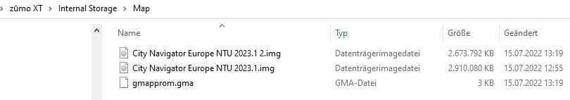

    Nach reichlich Versuchen die Karten manuell via copy/paste und Manipulation der GarminDevice.xml (vorher immer Sicherung machen!!) installiert zu bekommen beende ich nun meine Versuche und gebe kotzend auf. 😫

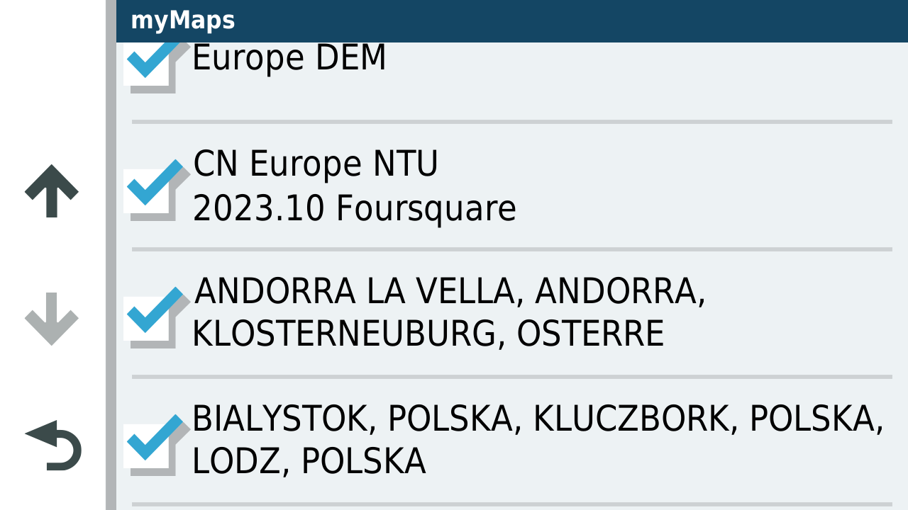

    Habe nun die Karten per MapInstall aufs Gerät installiert, wie von IPOP oben empfohlen. Funktioniert auch soweit - allerdings meldet Basecamp beim übertragen ans Zumo, dass die Karten nicht identisch sind... mit genügend shapingpoints werden die Routen trotzdem 1:1 übertragen. Interessanterweise werden die per MapInstall auf dem Zumo installierten Karten unterschiedlich bzw gar nicht angezeigt.
    Im Win Explorer schaut es so aus:
    Auf dem Zumo sieht das so aus:
