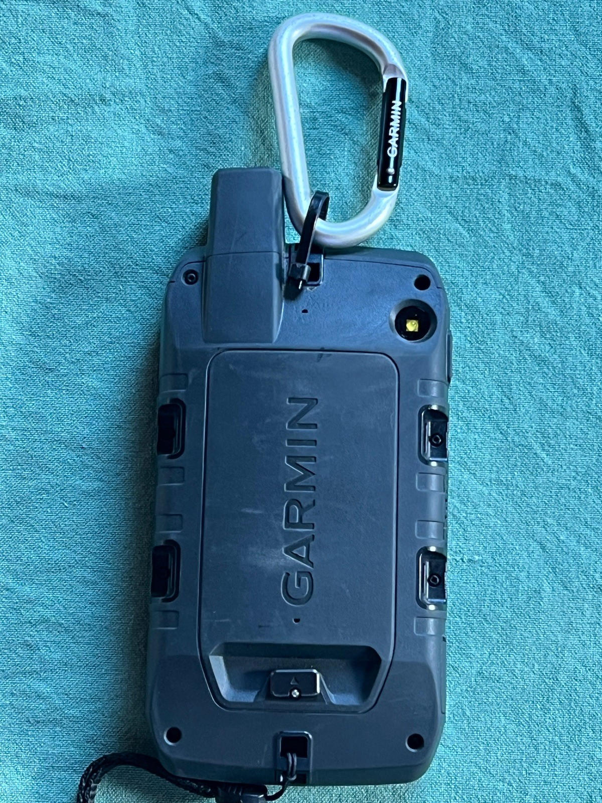

    Hallo Hubert,
    so nun bin ich wieder aus dem Urlaub zurück.... leider. So hätte es noch weitergehen können aber das Wetter kippte eh. Erst mal danke für das Bild. Ist auch ne gute Lösung. Ich hab noch nen Garmin Karabiner übrig gehabt und diesen mit einem Kabelbinder an der Öse des Montanas befestigt. Siehe Bild. An sich ne gute nLösung. Mein Problem ist nur, dass die einzige Befestigungsmöglichkeit am Rucksack am Schultergurt besteht. Diese ist aber so weit oben, dass der Karabiner im eingehängten Zustand auf die Schulter drückt durch das doch recht große Eigengewicht des Montanas. Da muß ich mir noch was einfallen lassen. Allerdings hat die Antenne so immer uneingeschränkt Sicht zu den Satelliten.
    Hardy
