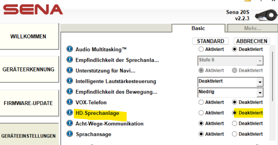

Lautstärke Einstellungen am Sena ?, passen die ?, kann man bei einem Aktiven Gespräch einstellen.
Beiträge von Ralf GSX1400
SD wird bei beiden Versionen nicht abgefragt d.h nur wenn sie in den Internen Speicher des NAV übertragen wurden meldet sich der Navigator
Die Verbindungen zwischen Sena und Handy bestanden, telefonieren, Musik hören war alles möglich nur die Nav Ansagen kamen nicht durch.
Ich habe jetzt alle Verbindungen zwischen Sena 60S und Handy / Nav VI gelöscht inkl löschen der Sena App.
Komplette Neuinstallation durchgeführt alles wie beschrieben gekoppelt, Sena App installiert und jetzt funktioniert es. Verstehn muss ich das jetzt aber nicht, wahrscheinlich war wieder ein Bit verrutscht.
Alles schon probiert irgendwo steckt der Teufel im Detail. Das Gerät lässt sich aber auch nicht mit der Sena App zur Konfiguration verbinden.
Moin,
stehe vor einem (kleinen) Rätsel. Aber der Reihe nach.
Sena 60S ist mit dem Nav VI gekoppelt (Headset, Telefon / Navigation, Medien) telefonieren, Musik hören geht Navi Ansagen kommen am Anfang z.B Bitte Links abbiegen und danach kommen keine Ansagen mehr. Das Navi zeigt aber alles korrekt z.B 60m Links an.
habe schon alles entkoppelt und wieder neu gekoppelt, hilft alles nichts vielleicht hat ja hier jemand eine zündende Idee. Lautstärke passt auch.

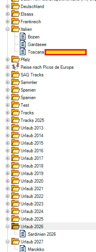

ich übertrage am Ende meiner Touren immer die Tracks in einen entsprechenden Basecamp Ordner und lösche die Tracks auf dem Gerät.

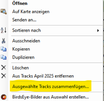

lass mal Basecamp die Reihenfolge der Wegpunkte optimieren.
