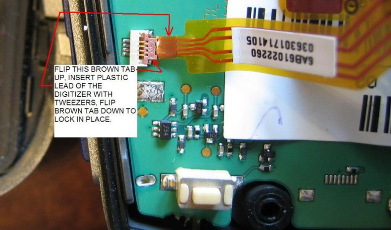

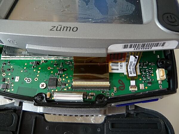

Du musst den Zumo zerlegen, besonders die Gefummelei mit den Flachbandkabeln bzw. den Haltern (kleine Halte - bzw. Klappleisten) ist nichts für Grobmotoriker.
Das breitere Ende des LCD Kabels (ca. 3cm) steckt in einem Halter, das durch eine kleine Leiste festgeklemmt ist.
Diese Leiste hebst Du an den Enden jeweils um einen bis zwei Millimeter hoch, dann kannst Du das Kabel lösen.
Das kleinere Ende des Digitizer - Kabels (ca. 3mm) steckt in einem Halter, der durch einen Klappriegel das Kabel hält (s. Bild > brown tap).
Dieses musst Du ganz vorsichtig umlegen, sonst fliegt es Dir (nahezu unwiederbringbar) weg ...
