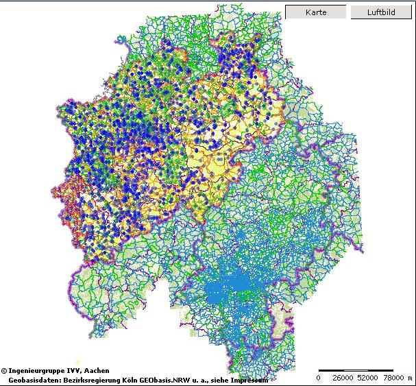

    ich möchte nochmals auf die Radroutenplaner hinweisen.
    Glücklich ist derjenige, der in Hessen oder in NRW wohnt.
    Und auch im grenznahen Gebiet der umliegenden Bundesländer:
    Niedersachsen, Thüringen, Bayern, Baden-Württemberg und Rheinland-Pfalz
    Automatisches Routen (auf Wunsch) ausschließlich über das Radwegenetz
    und wenn man will, sogar über die schmutzigsten Trails und kleinsten Pfade.
    Wohlgemerkt Routing... nix "zusammenklicken". (Natürlich kann man auch
    da seine Route zusammenklicken.. mit bis zu 19 Zwischenzielen.)
    Hier nochmal für alle:
    http://www.naviboard.de/vb/showthread.php?t=30502
    Anbei noch ein Bild welche Gebiete mit den Planern abgedeckt werden.
    Die freundliche Genehmigung der Ingenieurgruppe IVV, Aachen vorausgesetzt. (c) siehe Bild.
