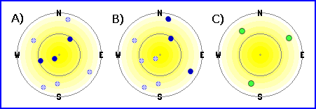

    Aus der SAT-Seite eines GPS-Gerätes kann man mit etwas Übung/Erfahrung schnell herauslesen, ob größere Fehler zu erwarten sind. Eine höhere Zahl der ausgewerteten SAT verbessert natürlich die Situation, aber bei Abschattungen kommt es häufiger vor, dass nur noch drei oder vier SAT erfasst werden können. Dann hängt es von der geometrischen Anordnung („Konstellation“) ab, wie groß die geschätzten Abweichungen ausfallen. Es ist keineswegs so, dass bei drei SAT ein Fix auftreten muss (siehe auch hier).
    In der Literatur findet sich eine Veranschaulichung: denkt man sich Verbindungslinien vom GPS-Gerät zu den SAT, so kann man diese Linien als Kanten eines Polyeders auffassen, eines Körpers, dessen Seitenflächen Dreiecke darstellen. Je größer das Volumen dieses Körpers, desto kleiner der DOP-Wert („Dilution Of Precision“). Da die meisten SAT-Seiten ohnehin verzerrt dargestellt sind, kann man statt des dreidimensionalen Volumens auch die zweidimensionale Fläche betrachten, um zu der qualitativen Aussage zu kommen:
    Je größer die Fläche des n-Ecks aus den „n“ Satelliten in der Anzeige, desto kleiner die Fehler.
    Erläuterung anhand des Bildes: die SAT-Seite deutet an, dass sich momentan acht SAT deutlich über dem Horizont befinden. Lassen sich nun wegen Abschattung durch Gebäude nur wenige SAT mit relativ großer Erhebung („über Kopf“) beobachten, dann bilden in A) die drei SAT (dunkelblau) ein Dreieck mit sehr geringer Fläche, es kann durchaus sein, dass es nicht zu einem 2-D Fix kommt. Ähnlich Bild B): ein Fenster zeigt nach Osten, also Abschattung nach West, im erfassbaren Teil befinden sich wieder nur drei SAT, ebenfalls eine sehr ungünstige geometrische Anordnung. Als Gegenbeispiel zeigt Bild C) zwar nur drei Satelliten aber in einer Verteilung mit großer Dreiecksfläche, die Positionsfehler bei hier nur drei SAT können ohne weiteres geringer sein als bei fünf SAT in entsprechend ungünstiger Position.
