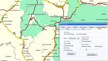

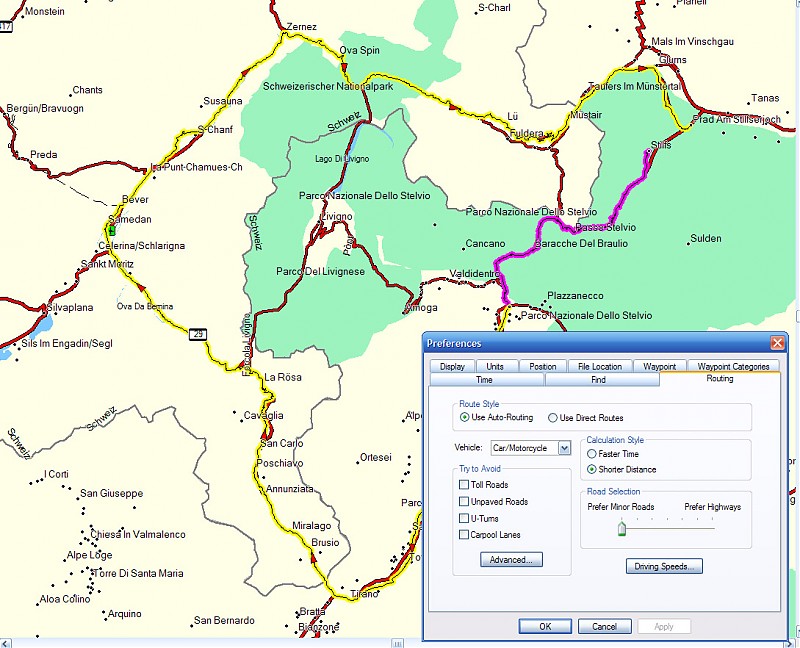

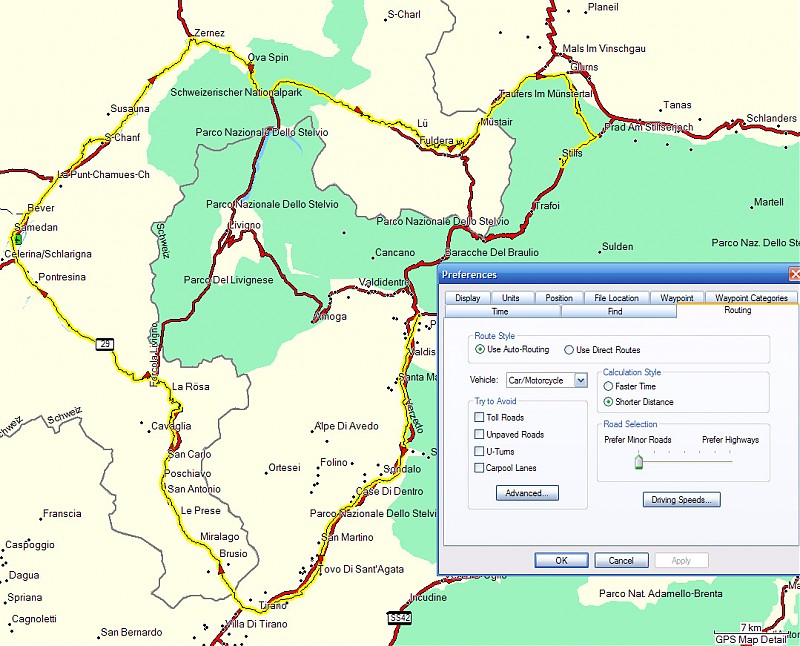

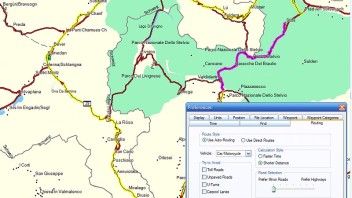

    habe es gerade getestet: CN 8.0, MapSource 6.11.6, Einstellungen "kürzere Entfernung", Schieberegler ganz nach links "Wenig befahrene Straßen vorziehen" routet direkt übers Stilfser, genauso wie es richtig ist. Kehrtwenden und alle anderen Möglichkeiten links sind deaktiviert.
    Klappt bei mir nicht (Mapsource 6.11.6, CN8)
  • Habs jetzt nochmal probiert und tatsaechlich Bormio-Stilfs fuehrt nun uebers Stilfser Joch (hab in der zwischenzeit nichts in den voreinstellungen geaendert, nur MapSource geschlossen und wieder geoeffnet.
    Daraufhin hab ich Bormio-Prado ausprobiert. Resultat in gelb. ?????
