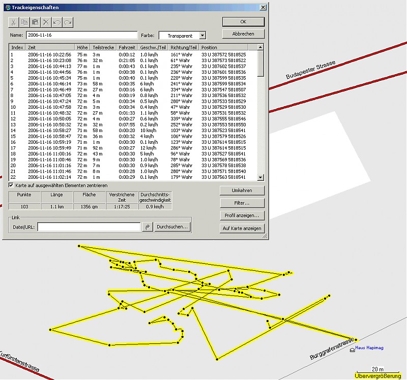

  • Ergebnisse vom Fensterbrett-Test für das eTrex Vista Cx Firmware 2.60 in waagerechter Lage, aber ungünstiger Empfangsposition innenseitig auf dem Fenstersims in der 4. Etage eines Bürogebäudes, alle Seiten verbaut, eine durch einen 10-geschossigen Stahlträger-Hochbau.
    Solche Tests mache ich immer auf dem Fensterbrett in meinem Büro. Sicht von Südosten über Nord bis Nordwest, also volle 180° total eingeschränkt. Und im übrigen Bereich durch Gebäude auf der gegenüberliegenden Straßenseite teilweise stark eingeschränkt.
    Ein 60CS und VISTA Cx zeigt hier ein ähnliches Verhalten, wie von Dir beschrieben, halten über Stunden die Position, und zeigen nur leichte Drift, wenn die Anzahl der Satelliten unter 3 geht, oder kurzzeitig keine Satelliten empfangen werden.
    Meine HoluxGPS-Maus greift sich gnadenlos jeden Satelliten. Auch die die weit im Osten stehen, und aufgrund der Abdeckung eigentlich nicht direkt empfangen werden können (und von den GARMIN-Geräten auch nicht angezeigt werden). Vermutlich sind das die Reflektionssignale von den Häusern auf der gegenüberliegenden Straßenseite. Bei der GPS-maus mit SiRF-Chipsatz ist es genau umgekehrt wie bei den GARMIN-Geräten. Die GPS-Maus schaft es selten mal eine Position mehrere Minuten zu halten, und driftet ständig rum. Wenn Satelliten über Reflektion empfangen werden, gibt es Abweichungen weit über 100 Meter und mehr.
    Ganz anders sieht es bei dem SiRF-Empfänger aus, der in dem PocketPC LOOX n560 von Siemens eingebaut ist. Das Teil ist einfach nur grottenschlecht. Hier zeigt sich, das SiRF nicht immer für guten Empfang steht. Der Empfang vom n560 ist deutlich schlechter wie der vom 60CS oder VISTA Cx. Und das liegt klar an der Antenne. Denn wenn ich eine externe Antenne an den n560 anschließe, verbessert sich der Empfang deutlich, und liegt etwa zwischen den GARMIN-Geräten und der Holux236-GPS-Maus.
    Das zeigt mir, das SiRF-Empfänger nicht immer einen guten Empfang haben, nur weil SiRF draufsteht. Wenn die verwendete Antenne schlecht ist, kann auch der SiRF-Chipsatz daraus kein besseres Signal machen.

  • Vielen Dank Andreas,
    das ist wenigstens mal auf Anhieb aussagekräftig, super !;)
    ....In 4 Stunden wandert das Signal nur 5,8 Minuten, maximal mit 88,4 km/h, durchschnittlich mit 4,8 km/h, so daß ein Gesamtschnitt von 0,1 km/h angezeigt wird. In dieser Zeit wandert die Position um etwa 469 Meter.
    Und, da hammers >>>> im Reiscomputer Max. 88,4 km/h und das im stehenden Fensterbrett !
    Die selbe Sch****e wie bei meinem iFinder Go 2 .
    Ich verweise auf meine Tests.
    Auf dem Fensterbrett eines "normalen", 5-stöckigen Wohnhauses oder im Gartenstuhl dürfte der Fehler entsprechend noch geringer sein.
    Das glaube ich nicht.
    Auch bei einem super Empfang gibt es wandernde Signale im Stand, u.U. noch größere als auf dem Fensterbrett.
    Habe ich alles unter vollkommen freien Himmel in rund 800 m Höhe selbst gesehen.
    Doch, daß Problem sind nicht die Trackaufzeichnungen, die kreisen mehr oder weniger um den Standpunkt.

  • ....Bei werkseitiger Konfiguration mit dem Geschwindigkeitsfilter...
    Hallo Andreas,
    falls Du es möchtest, mache den gleichen Test mal ohne den Geschwindigkeitsfilter.
    Mich würde dabei hauptsächlich interessieren, was steht dann im Tripkalkulator.
    im Fensterbrett-Test ohne Filter und unter sehr schlechten Empfangsbedingungen bekommst Du im Reisecomputer keine brauchbaren Daten.
    Ohne Filter bekommst Du die Einzemessungen sekündlich durchgereicht und kannst damit bestenfalls die GPS-Genauigkeit beobachten. Ohne Filter läuft die Position mit etwa 0,8 km/h (vergl. mit Filter 0,1 km/h).
    Deswegen darf man den Filter nur dann abschalten, wenn man die Drift messen will. Also in der Praxis nur nachts auf dem Boot.
    Zusammengefaßt bewerte ich die Ergebnisse weniger pessimistisch:
    Entgegen meinen kürzlich geäußerten Vermutungen kann man mit den aktuellen Cx-Modellen der eTrex-Serie den Reisecomputer durchaus auch bei geringeren, für Fußgänger typischen Geschwindigkeiten verwenden.
    Der Geschwindigkeitsfilter arbeit auch in unmöglichen Situationen sehr effektiv und der Fehler durch Positionsfehler liegt im Stand gemessen tendentiell unter 0,1 km/h, selbst wenn der Empfang mehrfach weg war.
    Beim Vista Cx ist das verglichen mit früheren Versuchen immerhin nur ein Fehler von nur 2,5 % statt 25 % oder gar 50 % der gemessenen Durchschnittsgeschwindigkeiten.
    Einzig die Angabe der Höchstgeschwindigkeit kann unbrauchbar werden, wenn es empfangsbedingt zu Sprüngen in der Positionsbestimmung kommmt.
    Aber das ist ja auch klar: Wenn die Meßbedingungen schlecht sind, sind auch die Meßergebnisse bescheiden.
    Bei Gelegenheit mache ich nochmal den Gartenstuhltest bei freier Himmelssicht.
    viele Grüße
    Andreas

  • ....Nach diesen Tests wurde mir aber erstmals bewußt, wie viel der Filter leistet, and daß man ihn im Normalfall unbedingt anlassen sollte.
    Hallo Andreas,
    dem schließe ich mich vorbehaltlos an.
    Bleibt nun die Frage, wie wird dieses Wegtriften beim GPSMAP60CSx verhindert, daß ja keinen Geschwindigkeitsfilter hat ?
    Ich habe bei meinem Test am 01.08.2006 sowohl " wandernde Signale " und auch Falschberechnungen im Tripkalkulator des GPSMAP60CSx gesehen.
