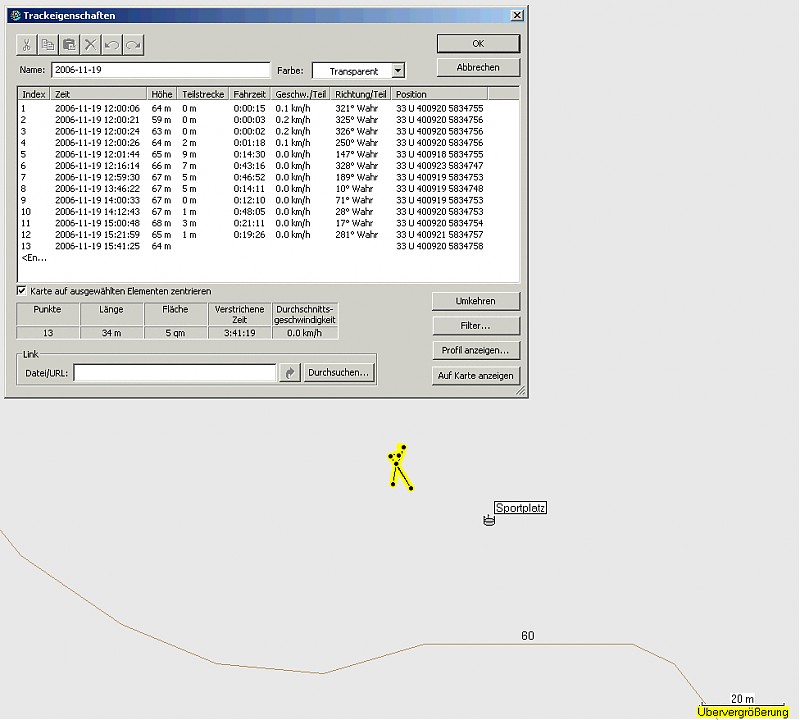

  • Hallo kg340,
    hier wie versprochen noch die Testergebnisse für den Geschwindigkeitsfilter beim eTrex Vista Cx, Firmware 2.60, diesmal unter sehr guten Empfangsbedingungen:
    Der GPS-Empfänger wurde über 3:41 Stunden bei freier Himmelssicht auf einem Sportplatz betrieben.
    In dieser Zeit wurden nur 22 Sekunden fälschlicherweise als Zeit in Bewegung erfaßt. Dabei bewegte sich die Position insgesamt nur 11 m und mit einer Höchstgeschwindigkeit von 1,3 km/h, womit der angezeigte Gesamtschnitt im Reisecomputer immer noch 0,0 km/h betrug.
    Das Tracklog enthält für diese Zeit 13 Positionsaufzeichnungen, die maximal zwischen 5 und 11 Meter auseinanderliegen.
    Anders als im Fensterbrettest (< 2,5 %) gab es im Gartenstuhltest (< 0,2 %) also kaum noch nennenswerte Fehler im Reisecomputer.
    Mit den Bewegungen im Stand ist neben anderen Faktoren auch zu erklären, warum für die gleiche Tour im Reisecomputer stets 1-3 km/h weniger Fahrtmittel als auf handelsüblichen Fahrradcomputern angezeigt wird.
    Fazit: Der Fehler im Reisecomputer beträgt beim eTrex Vista Cx typischerweise zwischen 0,2 % und 2,5 %.
    Unter sehr schlechten Empfangsbedingungen, wie sie beispielsweise bei starker Abschattung durchaus vorkommen, können einige Werte wie die Maximalgeschwindigkeit dennoch schnell unbrauchbar werden.
    Im Mittel werden jedoch beim Vista Cx auch bei geringen Geschwindigkeiten repräsentative Werte angezeigt, die man zur Einschätzung im Freizeitsport durchaus gebrauchen kann.
    Der beigefügte Screenshot zeigt Liste und Positionsknäuel des Tracklogs bei maximaler Vergrößerung (20 m) in MapSource.
    viele Grüße
    Andreas
  • Danke Andreas,
    das ist ja nun ein ganz anderes Ergebnis, wie ich es beim iFinder erlebe.
    Der haut mir auch bei super Empfangsbedingungen im Stand Fehlmessungen nach oben rein.
    Das sind super Werte !
    Das wäre dann weiter zu untersuchen, bzw. falls es Dir irgendwann mal auffallen sollte, auch mitteilenswert.
    Ich schätze Dich aber so ein, daß Du bei Deinen Wanderungen sicher auch mal den " Reisecomputer " näher betrachtest.:D
    Für mich muß ich nun herausfinden, hat mein iFinder einen Fehler oder nicht ?
    Da wäre es eben schön, wenn sich andere iFinder Go 2 Nutzer mal melden würden.
