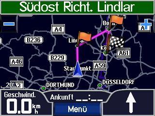

  • sieht die Route mit Zwischenzielen wie abgebildet aus. Funktioniert mit Präferenz "Off Road". Ob die Route am "Gummiband" hängt werde ich morgen mal eben probieren.
    Gruß, Sven
    Oh, was ist das denn für ein Maßstab? Lässt sich der Kartenausschnitt auch so zoomen, dass man auch kleinere Straßen erkennt? :confused: :confused:
