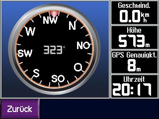

Hallo
bei mir wird der Kompass in Grad angezeigt. Würde aber lieber die Kompassnadel angezeigt haben.
Gibt es eine Möglichkeit diese Einstellung zu ändern?
Danke und Gruss
Yami

Mein Gott, man kann´s ja keinem Recht machen
Du hast doch am Rand der Kompassrose den Anzeiger, quasi das Ende der Nadel. -

Raff ich ned... was will man mit ner Kompass Nadel??? Mich interessiert doch die RICHTUNG in die ich fahr und was bringt mir auf dem kleinen Screen ne Nadel die irgendwas Richtung 3 Uhr oder so zeigt?!?!?!Also ehrlich... ich hab keine Ahung davon und frage wirklcih aus Interesse!
Lässt sich einfach schneller erfassen beim kurzen blick. Beispiel vom 278:

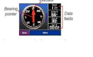

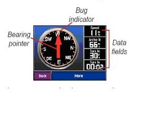

Hallo aviator
die Frage kam auf, da im neuen Handbuch der Kompass anders angezeigt wird.
Yami

wenn Du eine Route abfährst und als Präferenz "Offroad" eingestellt hast, dann zeigt der Kompass die Nadel.
I.E. die Kompassnadel zeigt zum Ziel, der "Bug Indicator" in die Fahrtrichtung.;)Gruss Rolf
Gruss RolfHallo Rolf.
Stimmt genau was Du sagst !
Im Off-Road Modus bekommt man die Anzeige, die im Handbuch zu sehen ist (Bild im Beitrag von Yami).
Die Ringmarkierung oben zeigt einem immer die momentan gefahrene Himmelsrichtung, der Pfeil zeigt in Richtung Zielort.
Neben kann man wählen zwischen gefahrener Geschwindigkeit, Ankunft in Km, Abbiegen in Km, Abbiegen in Minuten:Sekunden, die laufende Höhe, die GPS-Genauigkeit in Metern und die Uhrzeit.
Umschalten auf Karte geht auch jederzeit und mit Klick auf "Geschwindigkeit" und links oder auf "Pfeil" unten rechts kann man wieder zurück schalten.Gruß
