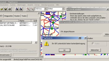

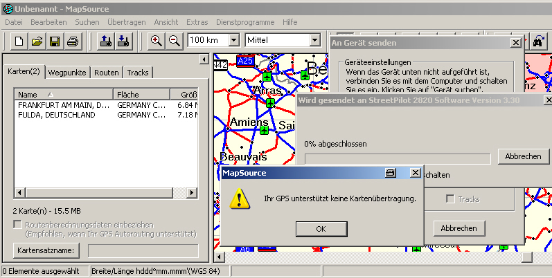

    habe Garmin 2820, Software Version 3.30, MapSource 6.11.6, City Navigator Europe NT+ v8, Datenversion 8.02
    Wollte Kartendaten übertragen und bekomme folgende Fehlermeldung: "Ihr GPS unterstützt keine Datenübertragung". :confused:
    Außerdem ist im MapSource-Fenster Karten die Funktion "Routenberechnungsdaten einbeziehen
    (Empfohlen, wenn Ihr GPS Autorouting unterstützt)" hellgrau, also nicht anwählbar, obwohl doch das 2820 das definitiv unterstützt.
    Vielleicht hat jemand einen Tip, danke im voraus.
    Gruß Günther
  • wieso willst was übertragen was schon im gerät ist?? Im 2820 ist ganz Europa
    im Flaschspeicher also kannst du die gleichen karten nicht mehr übertragen .
    du kannst nicht die doppelte karten in das gerät überspielen.das mit dem
    grauen nicht anzuwählenden fenster hat seine richtigkeit . diese Möglichkeit
    ist beim 28xx automatisch aktiv
    gruss

  • Hallo Grisu, danke auch für deinen Rat.
    Auch der Versuch des Übertragens einer oder mehrerer Overlay-Karten ohne normales Kartenmaterial bringt die gleiche Fehlermeldung:
    "Ihr GPS unterstützt keine Datenübertragung":confused::confused::confused:
    Gruss Günther

  • Hallo Grisu,
    also ich kann machen was ich will, jetzt Deinem Rat folgend alle Karten übertragen, es kommt die döselige Meldung: "Ihr GPS unterstützt keine Datenübertragung"
    Gruß Günther
