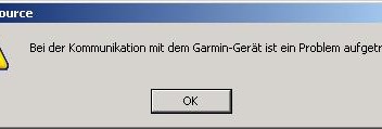

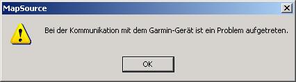

  • Ola zusammen,
    hat von Euch schon jemand das folgende Phänomen beobachtet:
    • zumo an PC
    • MS starten
    • Daten von Gerät empfangen
    • Alle Kästen ausgewählt
    • Fehlermeldung "Bei der Kommunikation mit den Garmin-Gerät ist ein Fehler aufgetreten"
    Sobald das Kotrollkästchen „Karten“ aktiviert ist, bekomme ich diese Fehlermeldung. Ich sobald ich das Kästchen deaktiviere, klappt das auslesen des zumo wie immer. Setze ich das Häkchen bei „Karten“ egal ob alle oder in Verbindung mit irgendeinem der anderen drei Optionen, bekomme ich die o. g. Fehlermeldung.
    Hat jemand ähnliche Erfahrungen gemacht!? Wäre dann wohl der nächste Bug in der aktuelle FW 3.0, denn ich habe sonst nichts an meinen PC geändert. Der Fehler taucht erst seit der FW 3.0 auf. Vorher hat es immer funktioniert, auch wenn "Karten" ausgewählt war.

  • Guten Morgen.
    Den gleichen Fehler habe ich seit gestern auch. Was ist denn das?
  • Moin,
    habe das gleich Problem nach Firmware Update auf 3.0
    Habe MapSource 6.12 Beta installiert, danach geht alles wie gehabt, aber nur mit der Beta-version und nur in Englisch.

  • Noch mal es sollten Tracks Routen Favoriten gehen . Kartendaten aus dem
    Flaschspeicher nicht .Wenn das alles nicht geht bitte die USB-Treiber neu
    inst . die gehen schon mal verlustig. Vor allem immer den gleichen Port be-
    nutzen und nach möglichkeit keinen Hub. Garmin hat so seine Eigenarten .
    Der ZUMO wird in der Systemsteurung erkann als USB-Laufwerk. Und da
    bitte den Treiber noch einmal erneuern . Wenn nicht zurück zur 2.5er
    Firmware
  • @ tourenfahrer54
    Ich denke nicht, dass es an dem USB-Treiber liegt. Wie Du dem Thread entnehmen kannst, funktioniert es bei vielen nach dem Update auf 3.0 nicht mehr. Mit der 2.5 ging es aber. Es muss also an der FW liegen. Kann ja nicht bei allen, die hier posten, der USB-Treiber weg sein.
    Ob ich Karten auslesen kann oder nicht, ist mir eigentlich egal (weiß eh nicht, wofür dieser Punkt gut ist :rolleyes:). Vielleicht sollte es in der 2.5 ja schon so sein und es wurde jetzt geändert – wer weiß!?
    Kannst Du etwas Licht in mein Dunkel bzgl. des Punkts „Karten“ bringen. Was bedeutet es!?
  • "karten" ausgelesen hat die Funktion, wenn du auf der SD-Karte
    andere Daten hast zum Beispiel eine TOPO-Karte oder Karten von USA
    Kannst du mit MapSource auslesen und anzeigen lassen .Für
    CN9NT die im Festspeicher abgelegt sind geht das nicht .Soweit verstanden ?
    MapSource arbeite mit allen Garmin Geräten zusammen und da ist die eine
    oder andere Funktoin unwirksam
  • Danke für die Antwort - jetzt habe ich es verstanden und dann ist es auch logisch, dass die Fehlermeldung kommt. Ich habe nähmlich keine SD-Karte drin :rolleyes:.
    Dann war es in der 2.5 wohl ein Fehler, dass dort keine Fehlermedlung kam :lol:
    Scheint also diesbezüglich alles im grünen Bereich zu sein.
    seit gestern habe ich auch einen Zumo 550 (vorher iQue3600). Vor dem Update auf FW 3.0 habe ich das Übertragen nicht probiert, aber nach erfolgreichem Update wollte ich die Garmin Topo D Süd übertragen, "Karten" ausgewählt, "an Gerät senden" und siehe da - die gleiche Fehlermeldung! Routen etc. geht, aber Karten geht in keine Richtung. Oder gehen Karten nur auf eine SD-Karte und nicht in den freien Flash-Speicher ???
    SD-Card habe ich keine drin ...
    Grüsse,
    Wolfgang

  • @ tourenfahrer 54 : ohne zumo ist das Problem für dich nicht nachvollziehbar.
    Bei mir tritt das gleiche Problem auf, ob mit oder ob ohne SD-Karte die Kommunikation zwischen Zumo und MapSource haut nicht hin. Auch mit der Map Source 6.12 Beta funzt es nicht.
    Hab schon mal ein Mail an Garmin gesendet, mit folgendem Inhalt:

  • Hallo NoRescue
    hatte bei meinem ersten Zumo den gleichen Fehler. Gerät wurde durch Garmin Schweiz sofort durch ein neues ausgetauscht. Ursache: Interner Speicherfehler.
    Passierte beim zweiten Gerät zwischendurch auch wieder. Erneuter Austausch. Beim dritten Gerät scheint es nun zu funktionieren.
    Das alles innerhalb von 9 Wochen.
    Yami
    FJR1300A
  • Laut Garmin USA liegt ein Fehler in der Software 3.0 vor, der "angeblich" in den nächsten 6 Tagen durch ein neues Release behoben werden soll.
