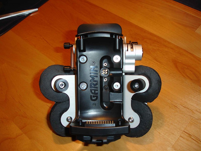

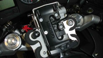

so, habe mir jetzt bei einer Firma ´ne Moosgummi-Platte besorgt und mir bei einem Schreiner (!!!!!????!!!!) die Ringe stanzen lassen. Das ganze für insgesamt 5 €.
Sieht zwar wahrlich nicht perfekt aus aber gleich vorneweg für die Kritiker und Nörgler: JA, hier muss Touratech auf jeden Fall für den Preis noch was unternehmen bzw. entsprechende Moosgummi-Ringe nachliefern und ich denke, dass dies auch in absehbarer Zeit geschehen wird. Kinderkrankheiten gibt es bei nahezu allen neuen Modellen (Auto´s, Software, Firmware usw. usw.)

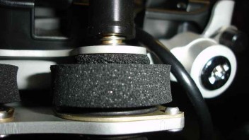

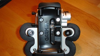

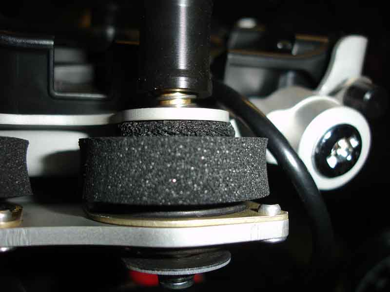

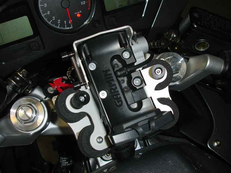

da diese Konstruktionsbediengt nicht notwendig sind"Bei einer erneuten Anfrage bei TT haben sie mir andere Moosgummi-Ringe zugeschickt. Ich nehme an von einem anderen Halter. Diese sind/waren allerdings zu dünn, weshalb ich zusätzlich noch etwas kleinere gestanzt und diese unterlegt habe. Flatterneigung ist nun behoben und auch optisch sieht das ganze jetzt besser aus (wobei dies ja eigentlich sowieso eher nebensächlich ist). Allerdings betrachte ich die Ringe schon für notwendig, da es - zumindest bei mir - doch recht heftig geflattert hat.
Kann Dir bei Bedarf mal ein aktuelles Bild einstellen.

kein Problem . Ruf´einfach bei TT an. Mir haben sie die 4 Ringe so geschickt. Bild mit den zusätzlichen "kleinen", selbst gefertigten Ringen werde ich heute abend mal machen und einstellen.

Hi Joerg,
so, ist doch noch ein bissl später geworden. Das gute Wetter hier in Ba.-Wü. war schuld :D.
